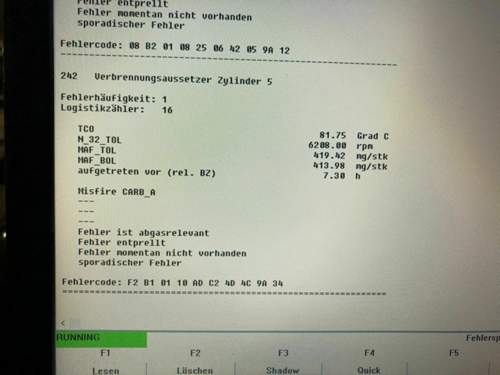

Fehlerspeicher auslesen mit INPA, das abfotografieren und hier rein stellen. Bei den Symptomen muss der Fehlerspeicher voll sein.

@Vr6667 Leider habe ich kein Inpa, sondern nur das Bilo zeug Carly, aber ein kollege von mir hat Inpa bei ihm spuckte ebenfalls nur LMM und Lambdasonde "NACH KAT", die Zylinder laufen alle gleichmäßig und ruhig, natürlich habe ich auch die Adaptionen nach dem einbau vom neuen LMM gelöscht.

Wie gesagt die genauen Fehlermeldungen sind entscheidend. Es steht im Fehlerspeicher niemals drinnen "Luftmassenmesser kaputt" oder Lambdasonde kaputt" sondern ein Text der gedeutet werden muß. Der Luftmassenmesser kann als Fehler auch drinnen stehen durch Falschluft. Dann kann nämlich nicht genug nachgeregelt werden damit das Gemisch passt.
Nur mal so als Beispiel.
Waren die Fehler wirklich aktuell (zu erkennen am Kilometerstand der eingeblendet wird) oder evtl schon Uralt?

Ich lasse es nochmal per Inpa lesen alle livewerte etc.
