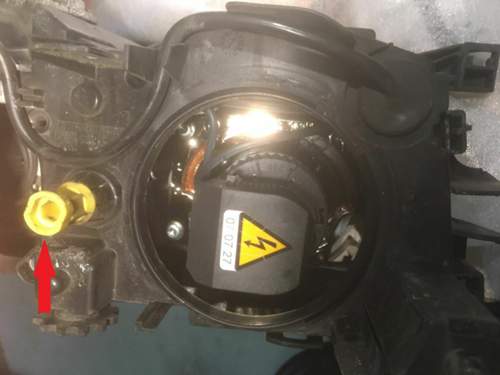

guckst Du hier, das gelbe Teil (sofern vorhanden) mit einem Inbusschlüssel Größe ??? an beiden Scheinwerfern jeweils in die gleiche Richtung drehen bis es wieder einrastet, ich glaube ein Gabelschlüssel würde auch funktionieren
Xenon-verstellung-2-pfeil

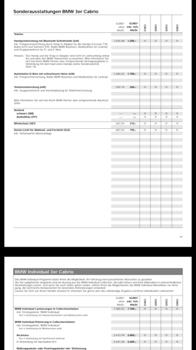

Anbei nochmal ein Auszug der Sonderausstattungsliste für Cabrio Bj. 2003.
Xenon nur bestellbar für Abblend und Fernlicht, nicht einzeln.
@derkev schrieb am 14. Dezember 2018 um 11:03:34 Uhr:
Ist aber komisch, das das bei meinem so ist. Und es ist in den Bordpapieren Xenon als Sonderausstattung 522 aufgeführt. Facelift, Übergabedurchsicht 14.04.2003Wie gesagt, ich hab die bebrauchten Bosch al Linsen zu Hause, da ist nix wie bei den erneuerten mit Umschaltklappe im Abblendlicht. Und verbastelt ist der auch nicht gewesen, als ich ihn erworben habe.
Da kann ich mir auch keinen Reim drauf machen, aber normal ist das nicht...
