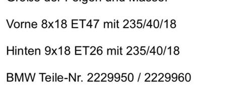

Ich möchte mir Felgen kaufen BMW E46 Styling 67m
Die Daten dazu sind
Vorne 8x18 ET47 mit 235/40/18 und
Hinten 9x18 ET26 mit 235/40/18
Einpresstiefe (ET): 47 + 26
Passen die drauf ohne das ich irgendwas am kötflügel hinten was machen muss ?
