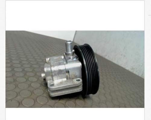

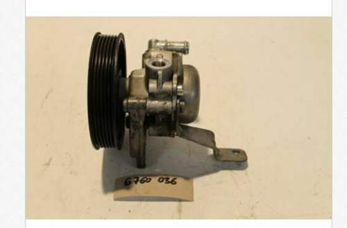

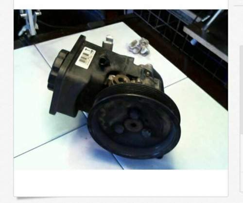

hallo,
manoman, was für ein Akt - mittlerweile kannst Du die Lenkung wahrscheinlich
blind aus, - und wieder einbauen :-)
da ich bei meinem ex die Pumpe, und an dem jetzigen auch die Pumpe und ein-
nen undichten Hochruckschlauch erneuern musste, weiss ich, was allein das für
ein Aufwand ist
es gibt ja für den E46 2 verschiedene Servo-Pumpen, ich glaub LF20 und LF30
(meine ist bspw. eine LF20, die neu immerhin 110 bar pumpen sollte)
ob allerdings zwischen den beiden Pumpen ein so graviernder Unterschied be-
steht weiss ich natürlich nicht - aber die beiden Pumpen unterscheiden sich
von der Bauart deutlich voneinander (Anschlüsse anders)
sind das andere L-Getriebe und Pumpe identisch zu DEINEN Komponenten ?
