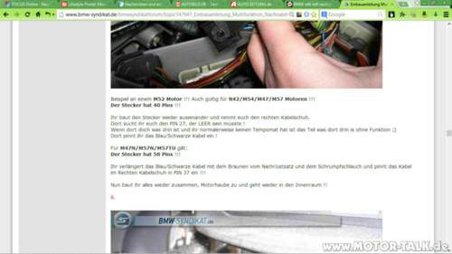

Guten Abend,
Ich bin ganz neu hier und habe schon einiges zu diesem Thema gefunden, aber leider komme ich nicht weiter, bitte wer kann helfen, Danke.
Habe ein 320d touring Bj. 06/2004
Hatte ein 4 speichen Lenkrad ohne Mfl und habe mir einen mit Mfl gekauft.
Habe dann nach Anleitung aus dem Netz 3 Kabel verlegt, eins aus dem Motorraum Pin 27 in Pin grüner Stecker unter dem Lenkrad und die anderen beiden Kabel am Lichtschalter abgezweigt und auch an den grünen Stecker verlegt.
Leider funktioniert mein Tempomat nicht, was ist da falsch?
War beim freundlichen, der wollte erst codieren, war sich zu hundert Prozent sicher, konnte dies dann doch nicht durchführen.
Sagte dann, bitte neuen Termin machen, er muss alles demontieren und schauen ob ich alles richtig verlegt habe.
Da ich meine Arbeitsschritte mehrmals kontrolliert habe und auch ein Kollege überprüft hat, das alles richtig verlegt ist,
bin ich dort ohne Termin weg.
Bitte wenn möglich helfen, ich komme nicht weiter, Danke!

Du hast ja den M47TU (150 Pferde), richtig? Dann muß, soweit ich das noch richtig weiß, das Kabel an den Pin 37 dran ;)
Schaue Dir das angehängte Bild aus der Einbauanleitung an da steht es genau drin.
Für M47N/M57N/M57TU gillt:
Der Stecker hat 58 Pins !!!
Ihr verlängert das Blau/Schwarze Kabel mit dem Braunen vom Nachrüstsatz und dem Schrumpfschlauch und pinnt das Kabel im Rechten Kabelschuh in PIN 37 ein

Ich habe aber einen 40 Pin Stecker.
Soll ich mal trotzdem versuchen in Pin 37 zu stecken?
Themenstarteram 23. Juni 2014 um 6:11
Hier ein Bild von meiner Anleitung, komisch das bei mir blaue und nicht schwarze Stecker verbaut sind, und der hat 40 Pins.

Hab gerade mit BMW telefoniert, um zu fragen welchen Motor ich habe.
M47DO1
Ist ein Polizei Fahrzeug, die können mir nicht sagen wie da die Linenbelegung ist.
Ich glaube das war's..., oder hast noch jemand eine Ahnung?
Hmm, in dem Falle ists glaub ich doch a. allerbesten, wenn BMW da mal nen Blick drauf wirft ;)

Also wen Du kein E Gas hast dann gibt das auch keine mit Tempomat. Schaue mal unten am Pedal wenn Du da so so ne Plastikbox mit dran hast dann hast Du E- Gas.
