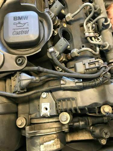

vor ein paar Tagen habe ich gemerkt, dass mein Auto von unten raus nicht zieht wie es sein muss. Es handelt sich um ein Facelift 330D. Nun habe ich einen Verdacht dass es eventuell am Unterdruckschlau oder Unterdruckleitung durch die Wetter Situation weich geworden sind. Von oben raus funktioniert das beschleunigen wunderbar.
Hat jemand schon Erfahrung mit diesem Symptom?
Sollte man in diesem Fall das fahren vermeiden damit mann Folgefehler vermeiden? Nö, oder...
Wer ist von Umkreis Ludwigsburg um die Sache vor Ort genauer anzuschauen und gegebenenfalls auszutauschen?!?

Das Wetter bzw. die aktuell hohen Temp. sollten keinen Einfluss auf die Leistung des Motors haben, da die Luftmasse im Verh. zur Dieselmenge und Lufttemp. vom Steuergerät berechnet wird, und das Unterdrucksystem inc. der Schläuche ist auf hohe wie tiefe Temp. ausgelegt.
Ev. hilft schon das austauschen des Luftfilters und das reinigen des AGR+Ansaugbrücke in deinem Fall schon etwas weiter. Bei mir war z.B. das AGR zu über 50% zugekokt, so das der Motor beim Anrollen an Ampeln aus ging, nach dem Reinigen war das Problem behoben und er zieht auch besser von unten raus.
Lach, Bernd und sein AGR-Ventil. Das ist mit Erlaubnis mal wieder Quatsch. Wenn der Herr in seinem Fahrzeug ca. 15 Jahre alte Unterdruckschläuche hat, dann kann es durchaus passieren, das durch diese enormen Temperaturen das Material beim saugen sich zusammenzieht, wodurch die VTG nicht mehr richtig angesteuert wird und wodurch die Leistung des Motors sinkt. Das Fahrzeug wirkt Träge und lahm. Sobald sich der Unterdruck aufgebaut hat, dir VTG in Position ist, gibt es den Turbobumms. Hatte das am 530dA E39 selbst. Also bitte keine blöden Diskussionen a la, das AGR ist verdreckt. Das AGR interessiert den ersten M57 gar nicht .

"Ja klar, die Unterdruckschläuche zieht es auf Grund ihres Alters und der Wärme wegen zusammen". Dabei haste ev. übersehen das der Bremskraftverstärker auch mit Unterdruck über einen Schlauch versorgt wird, und wenn es den zusammen ziehen würde, dann gute Nacht und schöne Geradeausfahrt.

Du hast wohl noch nie einen Bremskraftverstärkerschlauch im Verhältnis zu einem für den Turbolader gesehen . Muss ja so sein, sonst würdest du nicht so einen Bullshit schreiben. Bremskraftverstärkerschlauch ist fast ein Rohr. Das drückst du selbst mit den Fingern nicht zusammen. Unterdruckschlauch kann ich mit dem Mund zusammensaugen wenn es sein muss.

Wenn die Unterdruckschläuche ausgetauscht werden soll, dann muss das Motor etwas zerlegt werden? Wie z.B. Ansaugrohr indem man auch gleich wenn notwendig die Glühstifte + Steuergerät mit austauscht oder ist die Abmontierung nicht unbedingt erforderlich

hab mein Fahrzeug mal checken lassen durch ADAC!
Nach Fehlerspeicher-Auslesung stand die Meldung/Fehler AGR-Ventil drin?!? Draufhin hat der Mechaniker nicht viel geschaut/geprüft. Eher so zu mir gesagt: "Der Fehler liegt am AGR-Ventil und fahren Sie damit weiter und wenn Sie wieder Probleme haben, rufen Sie uns erneut an" - lol
Hatte auch erwähnt, dass er mal die Unterdruckschläuche prüfen soll ob die Porös sind oder nicht. Dann sagte er mir:"Nö, das glaubt er nicht daran, dass es daran liegen würde". Und sei sehr Komplex wie das ganze Motor aufgebaut ist - bla bla bla - kein Bock gehabt
Jetzt die Frage an die Profis oder die damit wirklich auskennen/beschäftigen.
Das AGR-Ventil hat funktioniert als der Mechaniker da war. Kann es wirklich am Ventil liegen?!? Meine Vermutung eher nicht sondern an den Unterdruckschläuchen.
