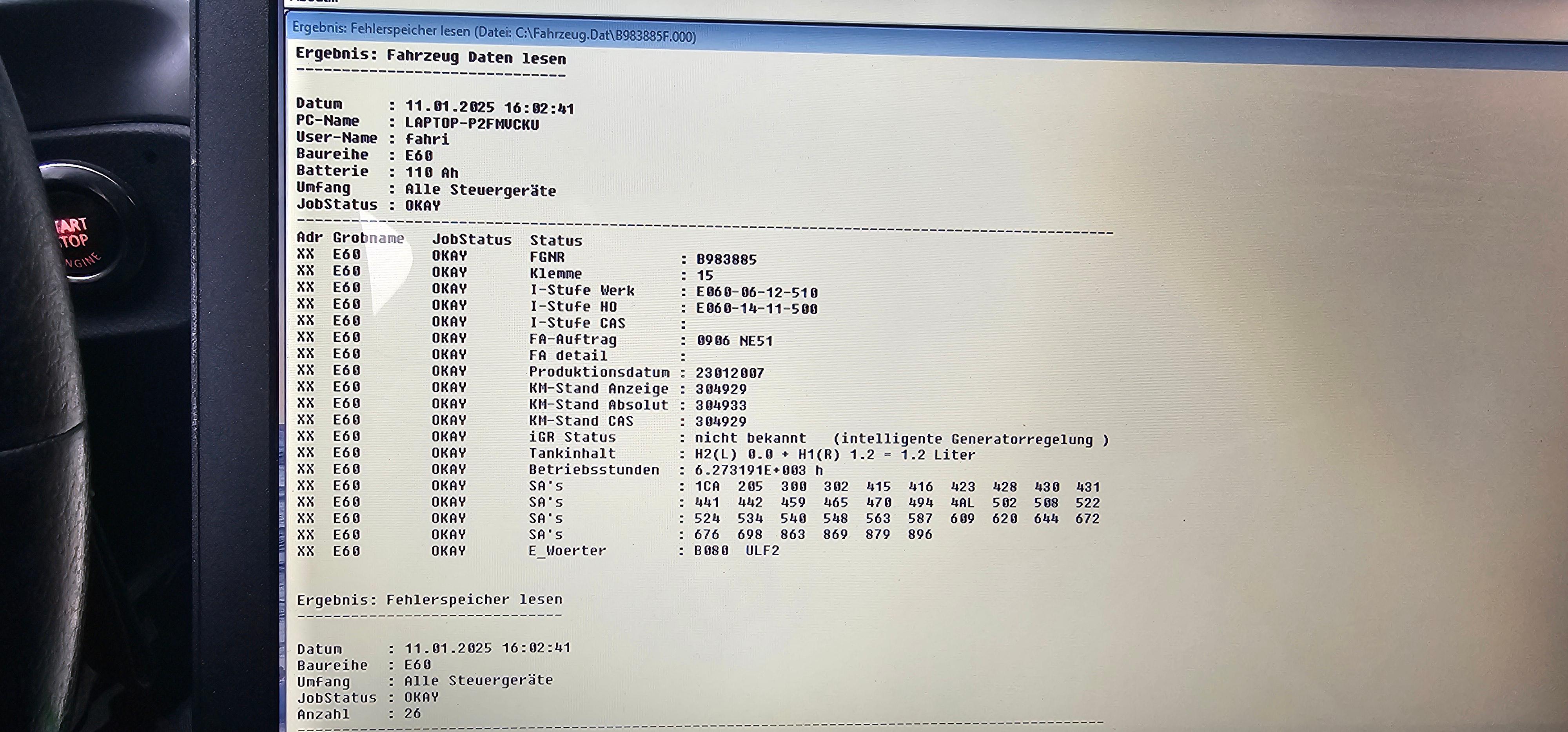

Ich fahre einen e60 2005 525i n52b25.

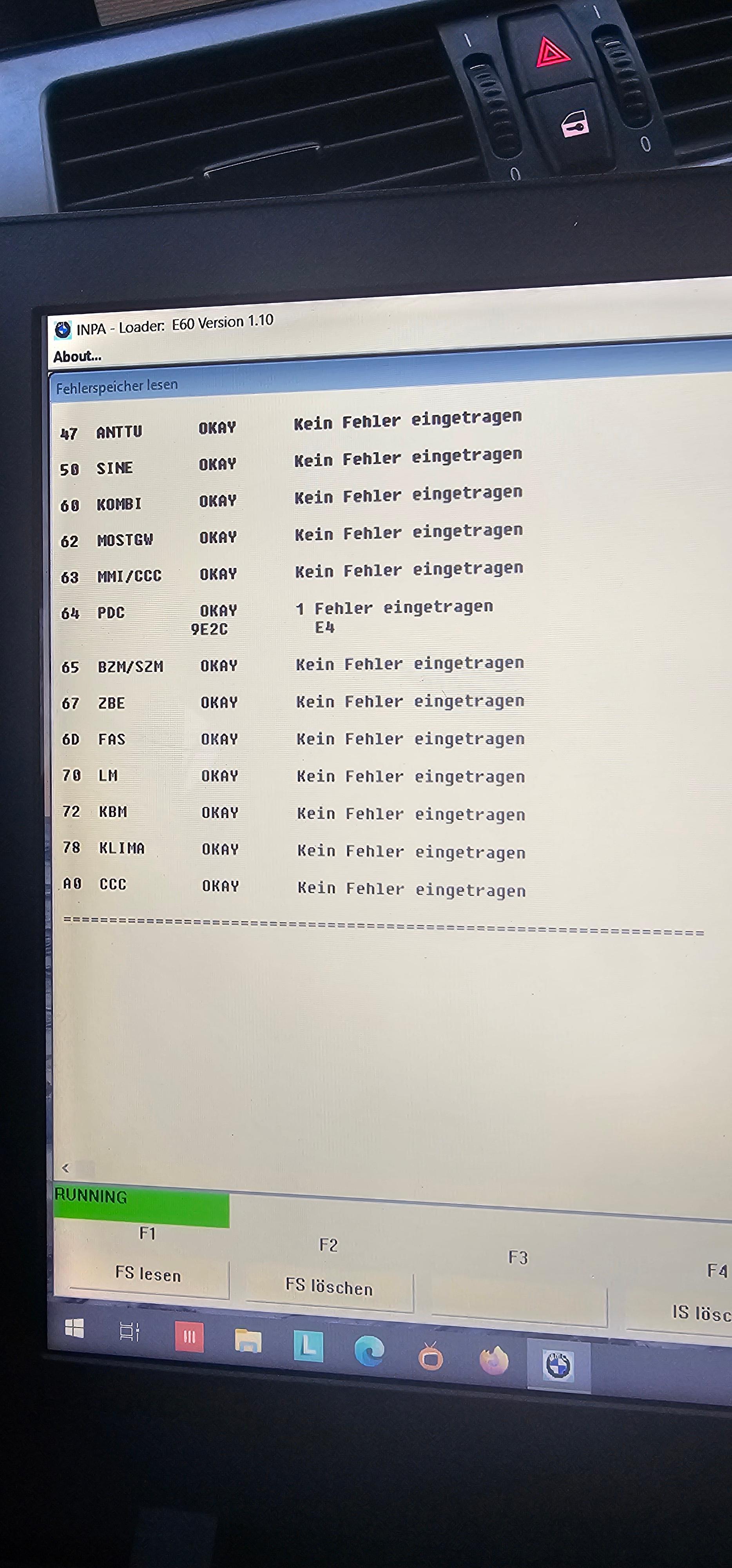

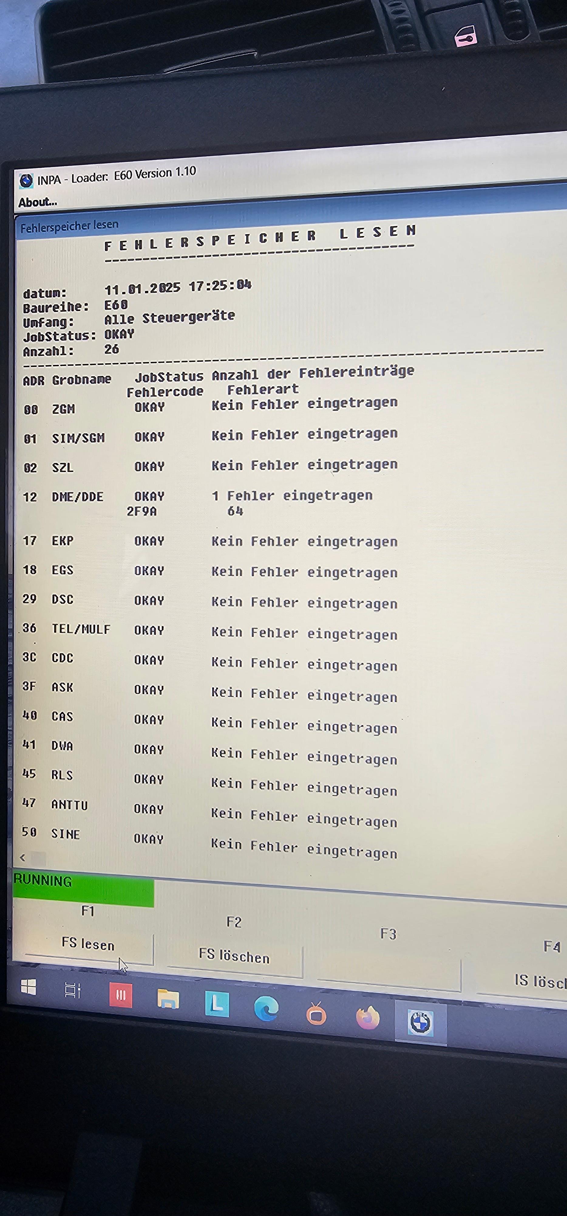

Seit ein paar Tagen habe ich das Problem das die Drehzahl im Leerlauf alle 5 Sekunden ca 50 Umdrehungen absinkt und direkt wieder normal auf Standgas und nach 5 Sekunden wieder. Im fehlerspeicher ist nichts hinterlegt.
Kennt jemand das Problem?

Im fs ist nicht hinterlegt. Auf falsch Luft wurde auch schon geprüft. Ist alles dicht

Außer Teile austauschen und eingrenzen fällt mir so nichts ein. Werde jetzt als nächstes zündspulen, Zündkerzen und einspritzdüsen tauschen. Was mich nur stutzig macht ist, das es nur im Leerlauf alle 5 sek ca passiert und es so wirkt als ob er sich verschluckt. Lmm angezogen und keine Veränderung

Bei der Schwankung kommt es mir so vor als ob er einen kurzen Aussetzer hat. Werde mir heute mal die Kerzen und spulen anschauen
