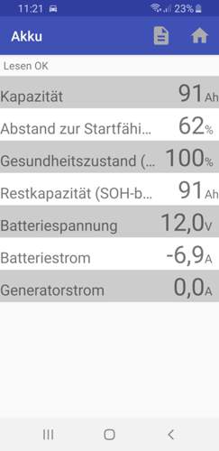

Das Antennenkabel war auch komplett durchgetrennt, so wie die Heckwischerwasserleitung und dann habe ich es erstmal übergangsweise mit einen normalen Kabel geflickt. Ich höre eigentlich sonst kein Radio und habe mir gedacht, ich hänge da erstmal ein "normales" Kabel ran bis ich eine Idee habe wie ich das richtig reparieren kann. Und dann kam das Problem mit den Thermostaten... Wenn das Antennenkabel aber wirklich solche Auswirkungen auf die CIC und Diversty hat, dann erklärt auch warum ich beim Abschliessen des Auots in den ersten Minuten einen Ruhstrom von 8A habe, dann ab ca. 20-30 Minuten 4A und nach ca. 1 Stunde 1A und meine Batterie langsam leer gezogen wird oder liege ich da falsch?
Jaein, da wird noch mehr kaputt hinten sein, andere Seite ?
