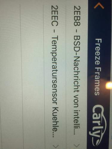

am 13. Januar 2018 um 12:16
Aber Klima ist ausgeschaltet?
Dann würde ich sagen ist der Temperaturschalter defekt.
Mal Infospeicher auslesen.
Den Fehler Code werde ich mal checken.
Danke
Lg
Sash

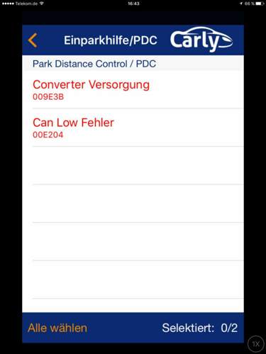

Das ist das Thema PDC
Hier das sagt Carly:

8. Einparkhilfe/PDC:
Park Distance Control / PDC:
- Fehler: Converter Versorgung
- Code: 009E3B
- Fehler: Can Low Fehler
- Code: 00E204
