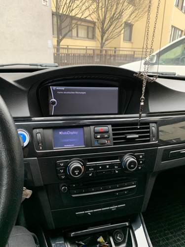

Hallo Leute
Ich hab in meine e90 Logic 7 nachgerüstet von ein e91 Schlachter ganze set. Und hab ich alles montiert, codierer hat codiert aber kein Ton!! Kein Ton bei pdc, kein Warnungen Ton einfach nichts. Kommt auch jetzt so ein kein Ton Bild bei navi.
Also most Ring hab ich bei verteiler angeschlossen, sobald ich bei Verstärker most Ring Stecker abklemme kommt so ein sos Fehler bei Bordcomputer. Das heißt Most Ring sollte dann passen?

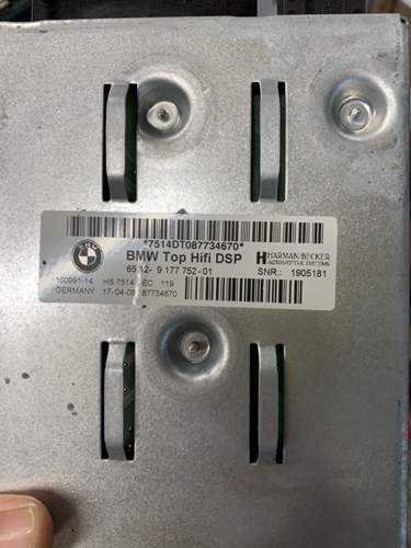

Verstärker ist von 04.2008 bj
Auto : Bmw E90 Lci 03.2010 bj. Cic navi Professional
Vielen Dank für Hilfe
Warnung bei Bildschirm
Verstärker

Du musst herausfinden, was da los ist. Entweder ist die LWL Verbindung nicht korrekt, die Stromversorgung am Verstärker passt nicht (leuchtet es denn aus dem Verstärker rot, wenn man den LWL absteckt?) oder aber der Verstärker ist defekt.
Moin an alle, also die abschließende Info…
Unglaublich das man das nicht glauben kann. Ich habe nachdem Umbau nochmal die halbe Innenausstattung raus genommen um den Fehler zu suchen. Codiert war alles richtig, Kabel auch alle richtig. Jetzt kommt’s…
Hinten habe ich ja im neuen kabelbaum den lichtwellenleiter für combox und nochmal einen für dab oder tv denke ich. Neben der combox unter der Ablage. Bei dem von dem dab war der lichtwellenleiter mit diesen von ebay überbrückten lichtwellenleiter Anschlüssen doch nicht zu 100% geschlossen.
Also habe ich den Adapter genommen, den angeschlossenen lwl heraus gepinnt und einfachen die beiden originalen mit dem Stecker verbunden.
Läuft….ich bin so happy. Also habe ich dazu gelernt das die most Leitung wie bei einem Stromkabel 100% sein muss. Also keine 80 oder so. Es muss alles dicht sein.

Problem war auf Software stand , Verstärker ist von 2008 aber Auto 2010 bj deswegen und lwl Leitungen waren nicht richtig angesteckt.
Jetzt funktioniert wie sein soll , nun manchmal vorne beim Hochtöner bei manche lieder kommt komische Geräusch
