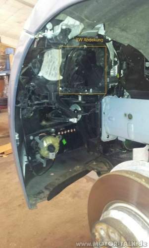

Flackerndes Xenon ist häufig auf das Startmodul am Fuße des Brenners zurück zuführen, oder die Dioden sind mittlerweile so weit runter gebrannt, dass ab und an der Funke nicht mehr überschlägt. Defekte Steuergeräte kommen erst danach in Frage, als Fehlerquelle.
Aber bei einem 2005er Bimmer, der sicher schon über 100tkm auf der Uhr hat, würd ich sowieso mal die Brenner tauschen. Ihre Leuchtkraft geht mit der Zeit zurück, ohne das man es merkt. Erst ganz zum Schluß färben sie sich lila. Das ist dann aber das letzte Zucken vorm Tode.
Wahrscheinlich hast Du nur noch eine Ausleuchtung eines ganz normalen HalogenSWs.
Empfehlen würd ich Dir die PHILIPS 85410+ XenStart Hier z.B.: http://www.ebay.de/.../171165808852
Sie haben eine schöne Lichtfarbe, sind nicht so gelb, wie die Standardbrenner, kosten aber das gleiche. Lichtausbeute ist natürlich auch die gleiche.
Wenns richtig hell werden soll, kommst Du um die Osram CBI nicht herum.
Hier mal ein stichhaltiger Vergleich: http://rs246.de/Forum2/viewtopic.php?t=8575
Ach ja, selbst Einbau ist wirklich kein Problem. Habs selbst auf ner Hebebühne gemacht.
Vordere Radhausverkleidung ab und schon kann man den SW von hinten neu "befüllen":D
Hier noch eine Anleitung: http://www.3er-faq.de/.../...er-e9x-xenon-brenner-birnen-tauschen.html
