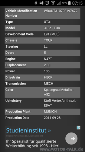

mm.. ist im 318d wirklich nen N47 Top mit Piezos verbaut?
dacht der N47OL mit Magnetinjektoren... (Erst ab 320d Top und piezos)
Themenstarteram 25. Januar 2016 um 6:16
Laut bmwarchiv.de habe ich einen N47T verbaut.
Screenshot-2016-01-25-07-15-40
ah ok, ich meine in ista was gelesen zu haben aber ok...ich suche es noch ma raus
