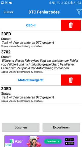

Momentan ging letze Woche eine rote Motor kontrolleuchte an wegen der Bremse
Da spinnt wohl der Sensor der im Bremskraftverstärker sitzt, lass es Freitag erneuern, ich berichte danach

Bin auch mal gespannt ob diesen Fehler nach Einbau der neuen Sensor verschwindet:-)
Ist kein gutes Gefühl mit ein röten motorkontrolleuchte rum zu fahren :-)
Der bmw Assistent mobile hat den Speicher ausgelesen und meinte die Motor Störung häng mit den Fehler am Bremskraftverstärker zusammen, trotzdem kein gutes Gefühl ;-)

Hi konnte das Problem durch Tausch des Sensor behoben werden?
Hi
Danke der Nachfrage!
Hab es komplett vergessen
Ja, seitdem läuft er wieder fehlerfrei :)
Leider 160€ + Einbau nicht gerade günstig für ein Sensor, aber naja :)
Hi besten Dank für die Info.
Weißt du noch zufällig was für ein Fehlercode abgelegt war?
