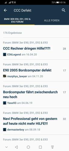

Wenn ich im BMW 3er... Forum CCC defekt eingebe kommen 176 Treffer, siehe Anhang
Du solltest natürlich mit deinem Modell suchen, CCC CIC je nachdem was du hast
Themenstarteram 27. November 2020 um 0:22
@Tomtom2. schrieb am 27. November 2020 um 01:20:26 Uhr:
Wenn ich im BMW 3er... Forum CCC defekt eingebe kommen 176 Treffer, siehe Anhang...
Danke <3 !!!
Gern geschehen. Wenn es jetzt noch zum gewünschten Ziel führt um so besser.
