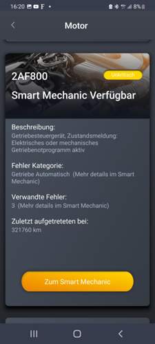

Hab ein Problem mit meinem 5er seit Gestern morgen nach einer Heimfahrt von ca. 90 KM
Und kurz vor meiner hauseinfahrt zeigt er mir Getriebestörung an und das Fahrzeug ist im Notlauf (Habs nicht getestet aber denke schneller als 30Kmh gehen nicht) , sobald man auf Parken geht aufs getriebe kommt Antrieb Gestört und man kann nicht mehr Umschalten weder auf D noch auf N oder R , sobald man das fahrzeug neu startet und innerhalb eine Sekunde auf D oder R geht macht er es auch aber dann nach paar Sekunden kommt wieder Antrieb gestört und damit man umschaltet muss man wieder das ganze ritual wiederholen.
Motor hört sich sehr gut an , vom Getriebe hört man jz auch nicht ihrgenwelche Geräusche denke dennoch dass es gravierend ist da er von jz auf gleich garnicht mehr will bzw. Das Getriebe fehlerspeicher hab ich ausgelesen und da stehen ne Menge sachen , meine frage an euch ist , ich vermute das die Lamelen im Getriebe durch sind wie auch immer das Passiert ist , denkt ihr es reicht wenn ich den Wandler Tausche oder muss dass komplette Getriebe getauscht werden ?
Nach meinem Erkunden müsste das Fahrzeug doch dass GA8HP45Z Getriebe von ZF Haben richtig ?
Ich wäre für jede hilfe dankbar.
Fehlerspeicher füge ich fotos hinzu.
Besten Dank.
Fehlerspeicher 1
Fehlerspeicher 2
Fehlerspeicher 3

...die Gangerzeugung geschieht durch hydraulische Ansteuerung der 5 Mehrscheiben-Reibelemente (A-E) des Getriebes.
A und B sind feststehende Lamellenbremsen, die das erzeugte Drehmoment gegen das Getriebegehäuse abstützen, C, D und E sind Lamellenkupplungen, die - je nach Gang - den Kraftschluss zwischen den Radsätzen des Getriebes herstellen.
Bremse B wird hydraulisch geöffnet, die anderen Elemente hydraulisch geschlossen.
Fehler "421342" erkennt einen Kraftschluss in "N" > B öffnet also nicht (vollständig), Fehler "420411" bedeutet laut BMW-Diagnosesystem mangelnden Kraftschluss (Turbinendrehzahl vs. Abtriebsdrehzahl außerhalb der Toleranz) > "rutschende Kupplungen".
Es scheint also mangelnder Öldruck zu herrschen.
Die Ölpumpe wird per Kette vom Hals des Drehmomentwandlers angetrieben (für Schaltvorgänge kurz nach Motorstart gibt es einen Druckspeicher).
Neben Ölpumpe, mangelndem Öl (Spuren?) könnte der Defekt in der Mechatronik liegen (fehlerhafte Ansteuerung der Ventile/defektes Steuerventil).
BMW sagt: "Zur Fehlerbehebung bitte unbedingt die geführte Fehlersuche durchführen!"
Muss nicht unbedingt am Getriebe selbst liegen. Wie Maxmosley schon sagte, die Mechatronik (das Gehirn) kann es auch sein. Evtl klemmt was an einem (?) der Druckregler oder das Magnetventil (glaube es ist nur eins verbaut) ist der Übeltäter. Vielleicht klemmt auch der Parksperrenzylinder. Die geführte Fehlersuche kannst mit Carly jedenfalls komplett vergessen. Würde das in jedem Fall mal von jemandem mit RG durchführen lassen.

Ja, da hast du wohl recht, sollte man nicht tun. Aber das nutzt jetzt auch nichts mehr, diese Erkenntnis. Interessanter wäre die Frage, ob es da irgendeinen Zusammenhang gibt. Was geschieht den beim reset der adaptionswerte? Doch wohl, dass die Druckregler wieder auf Werkseinstellungen sind, eben so, als wären die Bremsen und Kupplungen im Getriebe krachneu. Könnte mir schon vorstellen, dass es da einen Zusammenhang gibt. Ich meine, der Bock hat mehr als 300k gelaufen. Da wird schon ein gewisser Verschleiß vorliegen. Wenn nun die Druckregler es aufgrund unpassender ansteuerung nicht schaffen, die Fahrstufe zu halten und dadurch Schlupf entsteht, greift ein sicherheitsmechanismus der die Fahrleistung einschränkt.
Es ist ja nickt mal gesagt, dass wirklich ein Hardware Defekt vorliegt. Somit würde ich einen Profi draufschauen lassen, der sich eben gut mit den 8HPs UND der Mechatronik auskennt.
