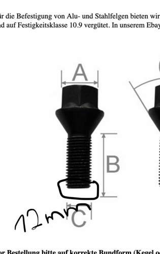

habe neue Felgen montiert bekommen.
Bin davor auf meinem 530D Facelift, 19 Zoll Original Felgen gefahren.
Diese wurden mit m12x1,5 Schrauben befästigt.
Im Teilegutachten meiner neuen Felgen steht drin, dass diese nun mi m14x1,25 Schrauben befästigt werden müssen.
Jetzt meine Frage. Passen die M14 Schrauben in das Gewinde meines Fahrzeuges? Ich kann mir das irgendwie nicht vorstellen. Wenn davor m12 Schrauben drinne waren, wie können da nun m14 Schrauben passen?
Die Felgen passen laut TÜV zu 100% zu meinem Fahrzeug.

...M12 war früher - die F-Modelle haben M14x1,25.

Habe den Durchmesser meiner jetzigen aber gemessen.
12mm.

12mm durchmesser. Jetzt die Frage. Passen m14 in mein Gewinde?
M14 würde ich in 35mm Länge bestelle.
Meine jetzigen m12 haben 25mm
Wie soll denn bitteschön eine M12 passen, wenn M14 vorgesehen sind???
Wurde doch schon gesagt: Fxx haben M14, die E6x z.B. hatten M12.
Wie/ wo hast du denn die 12mm gemessen?
Vllt hat er das Loch in der Radnabe gemessen.. Dann kommt man ungefähr auf 12mm :D
Der TE hat evtl. nicht berücksichtigt, dass er zusätzlich zu den M12 Schrauben noch jeweils eine M2 Sicherungsschraube braucht! Somit hat er dann in Summe die Vorgabe vom Gutachten mit den M14 eingehalten. Zur Not könnte er auch M10 mit M4 oder M8 mit M6 kombinieren.

Habe den Bereich im Anhang gemessen.
Im teilegutachten meiner neuen Felgen steht: m14x1,25 mit 33m Gewindelänge.

Nochmal: ein F1x nutzt ab Werk immer M14er Schrauben.
Unwahrscheinlich, dass bei dir nachträglich eine komplette Radaufnahme eines Vorgängerfahrzeuges verbaut wurde.
Ich gehe daher davon aus, dass deine Messung ungefähr so richtig war wie deine Rechtschreibung von "befestigt".
Der Nenndurchmesser wird am Schaft gemessen, misst man am Gewinde können da ziemliche Abweichungen auftreten. siehe Anhang als Auszug von hier:
https://schraube-mutter.de/gewinde-m14/
Du hast also irgendwas im Bereich des Flanken- (~12,7mm) oder Kerndurchmessers (~11,6mm) gemessen.
