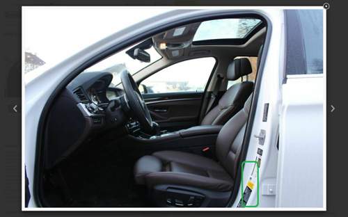

Schade, dass man die Aufkleber am Türholm nicht rausvergrößern kann. Da würde vielleicht auch einiges stehen wenn ein US Fahrzeug. Aber es sind auch ungewöhnlich viele Aufkleber dort. Eigentlich typisch für USA.

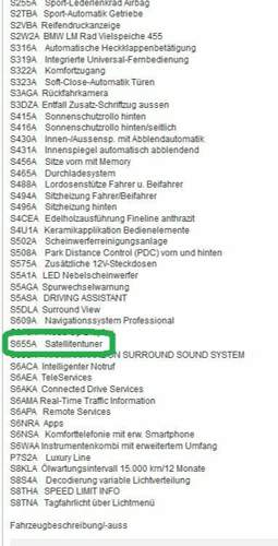

das sollte ein US Auto sein
haben doch einiges von wobPower gelernt :)
gelber Aufkleber in der Tür... Sateliten-Tuner...
