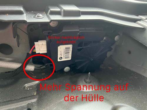

Guten Tag,
seit ein paar Tagen öffnet nun die Heckklappe von meinem F11 nicht mehr. Schloss öffnet nicht mehr.
Dies liegt am Stellmotor. Ich vermute in der Übersetzung vom Stellmotor ist ein Zahnrad nicht mehr ganz inordnung.
An das Schloss habe ich eine notverrigelung aus Kabelbindern gemacht, dieses schlißt/öffnet damit.
Wenn ich nun den Kofferraum normal (über Schlüssel oder Drücker in der Heckklappe) öffnen möchte, öffnet diese nur ein paar Mal, dann wieder nicht mehr. Dann muss ich über die notverrigelung ein zwei Mal öffnen, dann tut der Stellmotor wieder.
Würde nun gern den Stellmotor tauschen. Habe ein Ersatzteil für den BMW F07 gefunden (Günstiger als die für den F11).
Würde dieses auch in meinen F11 passen? Spannung, Stecker, Signal, etc.?
BMW Händler selbst sagt hierzu natürlich nein.
Jemand erfahrungen?
16 Antworten
Themenstarteram 6. April 2023 um 18:16
Hallo an alle,

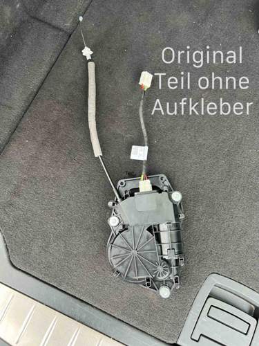

ich habe nun den Stellmotor vom F07 für 40€ auf Ebay gekauft.
Dieser sieht aus, wie der Originale von BMW - typisch vom gleichem Band gefallen...
Der Stellmotor an sich ist nicht verschraubt, sondern durch kleine Nasen und Gummifassungen im Auto, einfach nur gesteckt.
Also alten Stellmotor erst rausnehmen, dann den Seilzug lösen und dann das Ende vom Seilzug aus dem Schloss nehmen - das selbe Rückwärts mit dem neuen vom F07. Dabei habe ich festgestellt die Fassung mit den Nasen, die am Ende in das Auto gesteckt wird, ist eine andere. Diese lässt sich aber einfach vom alten Bauteil abschrauben und an das neue ran schrauben. Das habe ich dann auch getan.
Also neuen Stellmotor rein und siehe da: Er passt! Stecker passt soweit auch.
Es ist etwas mehr Zug auf der Außenhülle vom Seilzug, dieser scheint beim F07 etwas kürzer zu sein, jedoch das Drahtseil selbst hat noch etwas Spiel.
Erster Test: Funktioniert.
Ich habe nun den Kofferraum ein paar mal auf und zu gemacht, um zu schauen, ob alles funktioniert und bisher tut es tadellos.
Ich bin gespannt, ob dies auch dabei bleibt, aber vom ersten Eindruck funktioniert das soweit erstmal.
BMW wollte 360€ für den Stellmotor vom F11... mit Einbau 700€.
Für 40€ auf ebay einen bekommen und in 10 Minuten eingebaut.
Den Sticker vom Originalen habe ich auf das ebay-Teil drauf geklebt, damit ich die Teilenummer schnell parat habe, falls ich doch noch einmal einen neuen brauchen sollte. ;)
Fotos sind hier beigefügt!
Originalteil

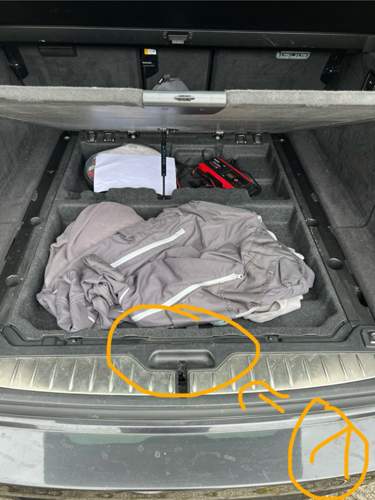

Also ich versuchs kurz zu halten:
Als erstes Heckscheibe öffnen.
Rückbank umlegen.
Hutablage raus.
Nun hast du Platz im Kofferraum. Das Schloss sitzt trotzdem sehr unzugänglich und man wird sich etwas verrenken müssen. Am besten einen Hocker parat haben, den man an die Heckstoßstange stellen kann, um von oben arbeiten zu können.
Das Schloss sitzt mittig.
Auf dem ersten Foto 1 siehst du:
Die Klappe zum Zwischenboden muss geöffnet werden.
Darunter ist eine Abdeckung.
Diese löst du, indem du die halte Clips löst.

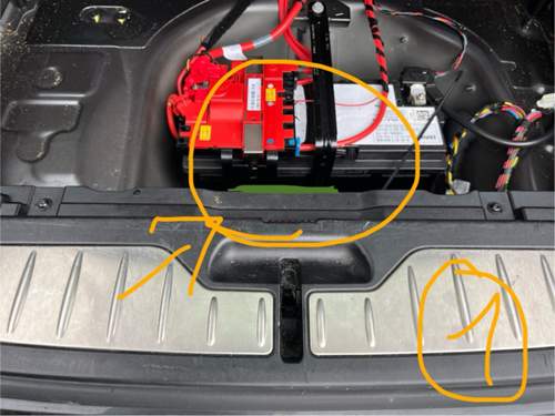

Auf dem zweiten Foto 1 siehst du:
Unter der Abdeckung im gelben Bereich sitzt das Schloss.
Die grüne Linie dient zur Orientierung für Foto 2.
Die Kante ist auf Foto zwei von oben fotografiert.

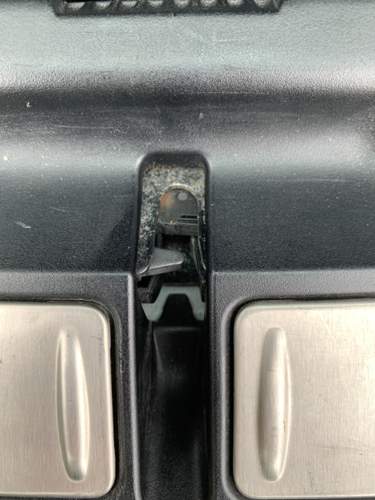

Auf Foto 2 siehst du:
Das Schloss von oben im gelben. Grün die Kante.
Im roten ist der Bügel zum entriegeln.
Dieser muss von unten mit einem Kabelbinder "abgeklemmt" werden.
Zudem schau genau auf die linke Seite des Schlosses, dort ist ein kleines Loch, durch welches man die Kabelbinder zum ziehen durchführen kann.

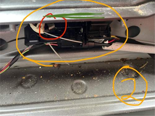

Auf Foto 3 siehst du:
Das Schloss von unten.
Oben im roten der Bügel von oben (foto2) unten im roten, die Unterseite des Bügels.
Die grüne Linie ist die Führung des Kabelbinders.
Der weiße Kabelbinder umschließt den Bügel, der schwarze dient als Zug.
Nachdem du dir die Wirbelsäule verrenkt und die Kabelbinder montiert hast, kannst du nun hinter dem Kofferraum Platz machen und dran ziehen.
! Vorsicht!:
Beim ziehen an der Entriegelung öffnet die Heckklappe automatisch, solang das Schloss mechanisch gangbar ist!
Also wenn du hinter der Heckklappe stehst sei darauf vorbereitet, dass diese dir nun direkt entgegen kommt.
Deswegen die Kabelbinder am besten etwas länger verlängern, damit du nicht komplett in der Heckklappe hängst, während du an der Entriegelung ziehst.
Viel Erfolg und ich freue mich über eine Rückmeldung ob nun alles wieder funktioniert.
