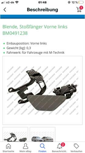

Guten morgen , habe erfolgleich auf m stoßstange vorne ungebaut , kämpfe aber seit stunden mit der abdeckung von der Waschanlage , es sind ingesamt 3 Teile Fuß mit feder + die abdeckung + ein kunststoffstück wie auf dem Bild zu sehen wo genau kommt der dran kann mir das einer sagen ?
@tq8 schrieb am 1. März 2020 um 12:02:39 Uhr:
Das Teil müsste der „Blindverschluss“ sein... dieser wird nur benötigt bei Stoßstangen ohne SRA...praktisch zur Fixierung der Abdeckung..
