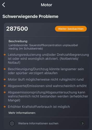

Das 2. Problem ist, dass er ganz selten bei konstanter Geschwindigkeit kurz ruckelt, wie als wenn man kurz vom Gas geht und direkt wieder beschleunigt. Im Fehlerspeicher ist nur Lambdasonde nach kat vermerkt. Sonst habe ich keine Probleme während der Fahrt. Meint ihr das ist mit Agr Off beseitigt?

Das Ruckeln kommt bestimmt von der Lambdasonde. Hatte ich auch einmal beim N57. Die Sonde wurde gewechselt und danach war das Ruckeln weg.

Ich dachte das nur die Lamdasonde vor Kat ein ruckeln erzeugen würde und die nach Kat nur Werte Kontrolliert. Korrigiert mich falls ich falsch liege aber ja, werde sie tauschen.

Zur Lambdasonde habe ich noch den Fehlereintrag von damals gefunden.
Lambdasonde
Ja bei mir ist das Geräusch auch mal mehr, mal weniger. Ich behalte das mal im Auge ob es schlimmer wird.
Bei deinem Fehler damals war das aber die Lambdasonde vor Kat oder?
Ja es war die vor Kat.
