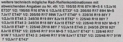

Bei 18 Zoll gab es vorn 225/40 und hinten 245/35 ab Werk.
Deine Frage beantwortet im Prinzip das Gutachten der Felgen. Was wären es denn für Felgen?
Entweder das oder für originale Felgen und Reifen gibt die CoC - ist bei deinen Fahrzeugpapieren - Auskunft, was erlaubt ist.

zugelassen sind VA 225/40 R18 und HA 245/35 R18
Die 245 an der VA Achse müssen dann per Einzelabnahme beim TÜV eingetragen werden.
Auf er HA sind ab Werk die 245er auf einer 8J Felge montiert.

Werkseitig sind vorne für 225er – egal ob 17, 18 oder 19 Zoll – nur 7,5 Zoll Felgen, ET siehe Bild, auf 225er Reifen erlaubt. Für hinten – 245er Reifen – für die genannten Zollgrößen nur 8 Zoll Felgen, ET siehe Bild. Das Bild ist ein Ausschnitt aus der CoC von einem F21, 120i. Sollte zum genannten F20 125d aber kein Unterschied sein.
