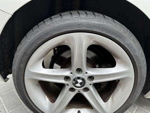

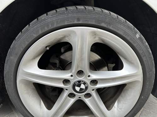

ich habe letztes Jahr einen F20 von November 2013 gekauft (5-Türer, 136PS) mit 8-fach Bereifung. Dabei sind die Sommerreifen auf Original BMW Felgen und müssen jetzt gewechselt werden (also die Reifen).
Mir ist nun allerdings aufgefallen, dass die Größe der Vorderräder (s. unten) nirgends eingetragen ist und Online-Shops für mein Modell auch gar nicht diese Größe anbieten.
VR: Dunlop SP Sport 01 - 215|40R18 85Y
HR: Dunlop SP Sport 01 - 245|35R18 88Y
Ich bin leider gar kein Experte auf diesem Gebiet, allerdings ist der Vorbesitzer über den TÜV gekommen. Zwar wurde bei dem ersten Mal keine Plakette ausgestellt aufgrund von falscher Bereifung, aber beim zweiten Mal ist er bei demselben Prüfer mit einem Nachweis (oder Gutachten??) durch gekommen. Ich habe von ihm damals leider keine Gutachten o.ä. bekommen.
Weiß da zufällig jemand etwas mehr, bevor ich für meine Felgen neue Reifen kaufe, die gar nicht zugelassen sind?

Ohne genau Felgenbezeichnung kann man es nicht genau sagen.
Aber zu 95% sind die 215/40R R18 falsch.
Es sollten 225/40 R18 sein.
Poste doch mal ein Foto von den Felgen.
Wenn sie eh noch nicht montiert sind sollte da die genauen Maße und die BMW Teilenummer auf der Innenseite draufstehen.

Die sind bereits montiert, ich habe die mit den Reifen von dem Vorbesitzer übernommen. Ich habe die Bilder an den Beitrag angehangen.

Ich habe die eventuell hier gefunden:
http://www.bmwalufelgenkatalog.de/.../...ng-264-sternspeiche-alufelgen
Teilnummern wären dann entsprechend:
VR: 36116779800
HR: 36116779803
Allerdings steht da nichts von dem F20...
Ja, sehen nach den Styling 264 aus.
Stammen vom Vorgängermodell.
Reifengröße stimmt, nur das Modell nicht.
Ob die am F20 eingetragen werden können, weiß ich leider nicht.

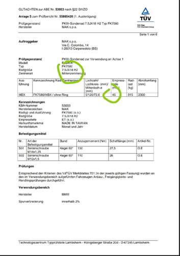

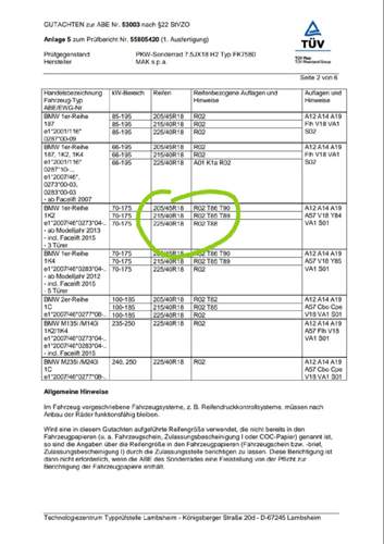

Wenn er mit den Felgen durch den TÜV gekommen ist, dann gibt es auch eine Eintragung.
Ich vermute eher dass zur Nachprüfung einfach andere Felgen/Winterreifen montiert wurden.

Die Felgen die du hast, wie schon von anderen geschrieben wurde, ist eine Felge vom F81/F82/F87 und F88.
Also vom Vorgängermodell. Diese Felge ist ohne EInzelabnahme nicht zulässig für das F20 Modell.
Ich befürchte, wie @woife199 schon schrieb, hat der Vorbesitzer das TÜV Siegel sich mit einem anderem Felgensatz erschwindelt.
Wenn die Felgen eingetragen sind steht das in der Zulassungsbescheinigung Teil 1 drin.
Ein Gutachten gibt es für diese Felge nicht, auch nicht von BMW.
Der Vorbesitzer hat dir im Prinzip ein Fahrzeug verkauft ohne Betriebserlaubnis und ist damit nicht für den öffentlichen Straßenverkehr zugelassen.

Die Felge ist mittels Traglastgutachten von BMW eintragbar, wenn die Achslasten passen sollten.

Von der Größe her sind sie mittels Traglastgutachten, Vergleichsgutachten und Reifenfreigabe eintragbar. Ob sich das rechnet, oder du am Ende besser kommt, wenn du sie verkaufst und andere kaufst, steht auf einem anderen Blatt Papier.
