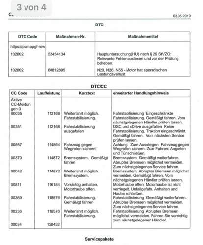

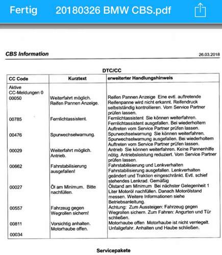

Hallo!
Update Fehler beim HC2 sind leider immer wieder dabei. Das liegt an der doppelten Signierung. Eigentlich dürfte das BMW-eigene Programm daran nicht scheitern, tut es aber dennoch. Auch E-Sys hat da mit altem Token dran zu knabbern. So hatten die Launcher von Eli (Tokenmaster) diesen Fehler schon fast serienmäßig drin (wie auch den beim HKFM). Defekt sind die Teile deshalb nicht, aber die Kombination Hardware und Software will dann einfach nicht. Abhilfe schafft hier ein cdDeploy ohne Token, schon klappt es.
CU Oliver
Oliver, ich habe schon letztes Jahr an dich gedacht, als sogar München daran verzweifelt ist, aber es ist ja dieses Mal glimpflich für mich ausgegangen.
Bei mir wurden die Teile aber offenbar zwei Mal getauscht. Im Fehlerspeicher stand nie etwas, aber in den DTC/CBS war bis zu dem Zeitpunkt immer ein Hinweis. Vielleicht war es ja schon vorgeschädigt. Was ich nur nicht verstehe, ist, dass das MPPK ja ohne Probleme installiert wurde…
Aber die CBS-Hinweise interessieren ja niemanden…
