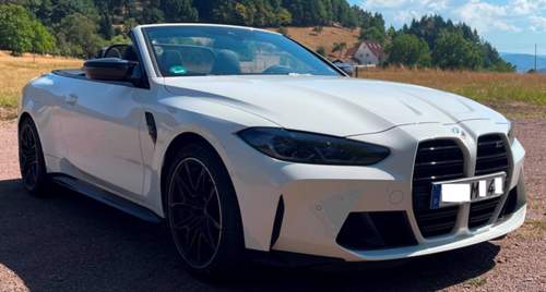

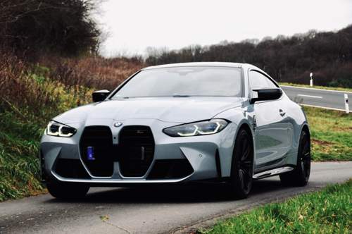

Habe auch die H&R 11mm rundherum. Derzeit mit den 19 Zoll Winterrädern. Die sind auch mit der ABE abgedeckt. Sobald die 19/20“ Sommerräder draufkommen, muss ich beim TÜV vorbei. Mit den Scheiben auszuwuchten macht aus meiner Sicht keinen Sinn. Bei der Radmontage verdrehen sich ja die Scheiben, d.h. eine Unwucht würde sich verlagern.
Fahrzeug steht bekannterweise recht hoch, aber ich will mir (derzeit) nicht die Fahrdynamik und Komfort durch andere Federn verbasteln.
M4Cx BG_1
M4Cx BG_2
