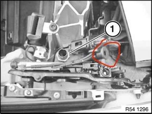

Hallo Delter,
versuche mal bei gutem Wetter die vorderen Türen im Bereich Seitenscheibe Spiegeldreieck nass zu machen (am besten Gartenschlauch über mehrere Minuten oder waschanlage so das möglichst viel Wasser entlang der Äußeren Schachtabdeckung fließt). Solltest du so dein Problem provozieren können, melde dich einfach kurz dann gebe ich dir die Lösung.
MfG
