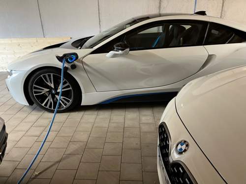

Themenstarteram 17. Februar 2023 um 20:04
Danke @mein.i8 für die Einschätzung! Mit dem Reset ist eine gute Idee! Dann fahre ich mal außerhalb des Sportmodus und schaue, wie sich das auswirkt. Aktuell schlummert mein i8 eher in der Garage. Die 20%-80 Prozent halte ich beim Parken so gut wie immer ein. Bedingt durch den kleineren Akku, komme ich aber definitiv öfter unter 20% während der Fahrt, vor dem parken lade ich aber rechtzeitig per Rekuperation auf über 60%. Neulich habe ich eine gemütliche Fahrt unternommen, mehr als 21echte km (also nicht nur laut Anzeige) waren bei 12 Grad Außentemperatur nicht drin (ohne Klima/Heizung). Ich finde es schon extrem wenig ehrlich gesagt. War auch im Eco-Modus echt gemütlich unterwegs. Vor 2 Wochen habe ich mal voll geladen, angezeigt wurden gerade mal 19km... Ich fahre das Auto ja relativ normal und keine Rennstrecke, allerdings bevorzugt im Sportmodus. Den Reset führe ich mal durch, testen lassen werde ich es dennoch mal. Die Garantie läuft ja noch ein bisschen auf den Akku, deshalb eilt es nicht. Es stört mich auch nicht wirklich, aber ich würde schon mal gerne die über 30km schaffen, die angeblich ja möglich sein sollen... Im Bild mal voll aufgeladen die angezeigten 19km... Sieht doch echt erbärmlich aus ??
BMW i8 voll aufgeladen (19km Reichweite)
Im versteckten Menü kannst du dir die Akkukapazität anzeigen lassen. Wenn es mehr als 30% Verlust sind, also weniger als 3,5 kWh Kapazität, würde ich das bei BMW prüfen lassen.

Wenn du konstant 60 km/h elektrisch fährst (ohne Lüftung und Heizung), solltest du ca. 25 km weit elektrisch fahren können. In der Praxis kommst du nat. niemals so weit. Die elektrische Reichweite, die von BMW angegeben ist, ist nur ein theoretischer Wert.
Mit dem kleinen Akku des i8 (Vorfacelift), ist die Elektroeinheit eher als Booster zu sehen, nur sehr bedingt zum elektrischen Fahren geeignet.
Ich lade den i8 nach einer Ausfahrt immer mit einer Wallbox auf. Gegen Fahrtende schalte ich in den Elektromodus, sodass ich mit leerem Akku zuhause ankomme. So habe ich mit dem i8 (kleiner Akku) derzeit einen Spritverbrauch von 2,5 - 3,5 Liter. Der Strom zum Laden kommt ausschließlich von einer PV-Anlage.
So lässt sich der i8 sehr sparsam fahren und ist obendrein recht umweltfreundlich, bei sehr sportlichen Fahrleistungen.
