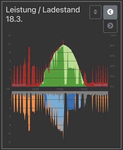

Phasenumschaltung während des Ladens!
Leider unterstützt der iX3 keine Phasenumschaltung, also das Wechseln von 1- auf 3-phasigem Laden während eines Ladevorgangs. DAS ist wirklich etwas, das mich stört.
Unser Mini SE kann dies problemlos. Ich lade ÜV Überschuss, und da ist die Phasenumschaltung sehr hilfreich. Den Mini SE kann ich darüber im Bereich von 1.38kWh (1phasig, 6A) bis 11kW (3phasig, 16A) in Schritten anhand des verfügbaren Überschusses laden. Beim iX3 muss ich mich (da er die Anzahl der Phasen nicht umschalten kann), vor dem Anschließen entscheiden, ob ich 1- oder 3-phasig laden will. Und da die PV nicht immer über 4.14kWh liefert (3phasig 6A), lade ich immer einphasig über die PV, womit bei maximal 3.68kWh (1phasig, 16A) Schluss ist (da ich eben nicht auf 3phasig >= 6A wechseln kann).
(Ich lade mit einem GO-eCharger V3)
Bei uns funktioniert das 1p/3p-Laden mit dem iX3 an der openWB
@Tintenfisch schrieb am 12. Mai 2022 um 16:51:33 Uhr:
Wirklich? Also nicht nur gefühlt, sondern auch überprüft z.B. anhand der Ladeleistungen von Anfangs 1.38kWh bis dann > 5kWh?
Als ich das getriggert habe, ist eine Sicherung geflogen....
Weißt du, mit welchen Pausen ggf. die OpenWB arbeitet (also welche Unterbrechungszeiten beim Umschalten verwendet werden)?
Ladeleistung wird in kW angegeben, Energiemenge in kWh.
