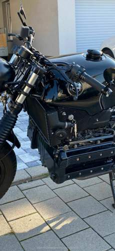

die letzten 3 Jahre hatte ich mir vorgenommen eine K100 RS selbst zu einer Cafe Racer umzubauen. Leider fehlt mir durch meine berufliche Situation nun und mehr und mehr die Zeit das zu realisieren. Dennoch hätte ich gerne eine im "Bestand" ;-)
Nach meiner Suche bin ich auf folgendes Modell gestoßen.
Link - BMW Cafe Racer
Was meint Ihr? Kilometer sieht vernünftig aus für das Baujahr. Umbau gefällt mir sehr gut. Natürlich werde ich mir das Motorrad vorher ansehen. Ist bloß ein paar Kilometer weg. Habt Ihr ein paar Tipps was auf was ich achten soll/muss?
Vielen Dank

Optik ist wie immer Geschmacksache.
Ich würde dafür keine €10.000 ausgeben, nicht mal andere Räder eingebaut und eigentlich nur verschiedene Sachen entfernt. Fußrastenanlage so gelassen wie ab Werk, Tank ebenfalls. Es hätte noch viel Potential. So viel Umbau sehe ich dort nicht.
Da will einer viel Geld mit einer vergänglichen Mode machen- also aus meiner Sicht
Da kann ich scotty nur beipflichten. Da sind schönere und aufwendigere und vor allem gepflegtere Umbauten am Markt. Vor allem wenn man bedenkt, dass es die "Rohmasse" schon für unter 3.000€ gibt.

Finde den Preis auch sehr sportlich für das was da gemacht wurde.
Klar ist die Liste lang wenn man jedes Teil einzeln aufzählt was gepulvert wurde. Jetzt komm, mal ehrlich.
Heck-, KZ-Halter- und Sammlereigenbau sind das einzige mit etwas Hirnschmalz.
Dann frage ich mich ob er einen sehr guten Kontakt zum Prüfer hat und kann auch nicht beurteilen ob am Rahmen was gemacht wurde aber spätestens beim Auspuffsammler mit Sport ESD dürfte doch eigentlich schluss gewesen sein.
Aber nun gut, sagen wir mal das hat wirklich alles so HU und ist eingetragen so würde ich es doch von einem HU Gutachter anderer Adresse prüfen lassen.
Denn Gefälligkeitseintragungen kann man schneller kassieren als man gucken kann.
Die HDler wie ich können von sowas ein Lied singen.
Also wenn du die kaufen willst ist erst mal zu prüfen ob das so wirklich eingetragen ist und auch so eintragungsfähig war.
Zum Mopped an sich kann ich leider nichts zu beitragen.
Frage mich zum Schluß aber auch noch warum er die andere Seite nicht zeigt, ist die da so hässlich?
Ich würde mir die Maschine, im hinblick auf sauber Arbeit ganz genau anschauen.
Wenn er in der Anzeige schreibt, das alle Umbauten eingetragen sind, ist das zunächst einmal gut, trotzdem würde ich mir alles im Detail anschauen und in Frage stellen. Wenn sich an irgend einem Punkt unklarheiten ergeben, besser Finger weg.
So unter dem Strich kannst du dir eine Menge Geld sparen wenn du mit einen wirklich sachkundigen Kumpel zu dem Verkäufer gehst.

Meine Meinung zu der Maschine und dem aufgerufenen Preis deckt sich mit den bisherigen Posts. Ich finde das Angebot auch nicht realistisch und die Maschine ist ein klassisches "Flex-Opfer".

Kann man die Wulst unten am Tank abflexen, oder hat man dann ein Loch drin?
Sieht so nicht besonders gut aus.
Geht so, das Teil... Bei 9900€ sehe ich die jedenfalls nicht.
Ja so lange die Wulst schmal ist kann sie ab
Das Loch kann ganz weg
Ich hab das mit einem lochblech verkleidet und die Zündung rein
