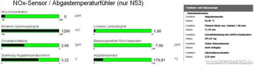

Hallo Leute. Bei mir ist die Stickoxidkonzentration 0 ppm. Siehe Fotos. Das ist wohl nicht normal. Es liegt wahrscheinlich daran, weil ich nur im homogenbetrieb fahren kann und nie im Schichtladebetrieb. Ich würde mich freuen wenn einer von euch mal mit Rheingold oder sogar mit inpa gucken kann.
Mit freundlichen Grüßen
sen81.6
80 Antworten
Beim nox Sensor steht bei dir Taupunkt Erkennung erwartet. Das heißt das er gerade keine Funktion hat. Der Taupunkt wird ab ca. 70grad Motoröl Temperatur erkannt. Jetzt schau ob diese auch erreicht wird. Nicht das dein Temp. Sensor defekt ist.

Themenstarteram 30. Juli 2014 um 9:51
Ok. Werde heute mal gucken. Erreiche ich die temperatur erst wenn der motor warm ist?

Themenstarteram 30. Juli 2014 um 13:29
Hier meine werte.homogen-schicht klappt nur mit manueller umschaltung, sonst nur homogen. Schwefelbeladung 15mg ist geblieben trotz ca.20km fahrt im homo-schicht. Beladungsbetrieb nox-kat war bei 0, ist auch so geblieben. Nur bei nox konzentration tut sich was im homo-schicht betrieb. Bei homogenbetrieb geht der wieder langsam auf 0. so meine frage jetzt an euch. Hat jetzt einer eine idee was da abgeht?

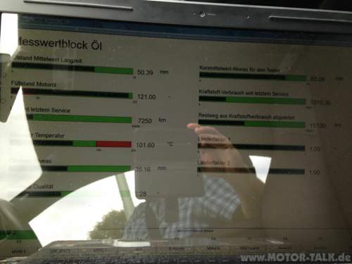

Hier mal meine Werte
Unbenannt
Themenstarteram 30. Juli 2014 um 14:24
Hast du auch vom nox sensor? Und welche Betriebsart hast du dabei?

Themenstarteram 30. Juli 2014 um 22:49
Also ich habe nur Probleme mit dem Auto. Ich habe einen sehr hohen Verbrauch ca .15-16 l. Meiner Meinung nach Leistungsverlust. Und Ölverbrauch von 1l bei ca. 2000km. Beim Kaltstart für ca.10-20 sekunden hohe drehzahl. Manchmal sogar leichtes schütteln. Und schichtladebetrieb nicht möglich. Nur manuell mit inpa. Und die scheisse ist kein Eintrag im Fehlerspeicher. Früher stand im infospeicher immer wieder "Kraftstoffhochdruck bei Freigabe der Einspritzung Druck zu niedrig" . Das steht aber nicht mehr. Jetzt bekomme ich folgende Einträge im Ingospeicher .
bei meinem ist die Stickoxidkonzentration auch 0 ppm. Schwefelbelastung 7mg. Aber meiner läuft leider auch immer im Homobetrieb (Keine Fehlerspeichereinträge).
@ BMW 528i M: Meiner zeigt wie Deiner beim Status Stickoxidsensor: nicht verfügbar, und zwar immer. Warum, weiss ich nicht. Das ist sicher nicht normal. Du solltest mal schauen, ob Deiner auch immer homogen fährt.
Gruß,
BMWfantastic
Themenstarteram 31. Juli 2014 um 19:33
Ich sag ja, dass meiner nur homogen fährt. Nur manuelle umschaltung mit inpa mäglich. Dann tut sich auch was mit der stickoxidkonzentration.
