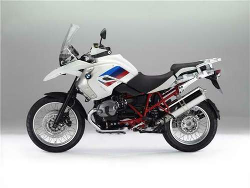

Welches BJ hat denn die Rally`? Kenn da Modell nicht mal.
Aus 2012 BMW R 1200 GS Sondermodell Rallye (weiß, rot, blaue Lackierung)
Meinst Du diese R1200GS? (siehe Bild)
Die würde ich auch nehmen.
