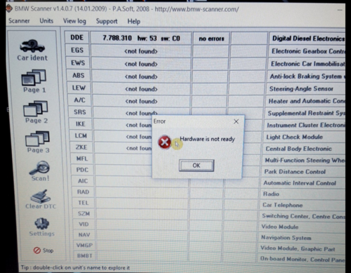

Hallo ich habe nen BMW Scanner 1.4...
Alles installiert, auch die Treiber für Windows 10 64bit...
Scanner wird erkannt und es wird alles grün angezeigt...
Beim Auslesen findet er nur das Motorsteuergerät und alle anderen Steuergeräte nicht...
Es kommt der Fehler Hardware is not ready...
So langsam weiß ich nicht mehr was ich noch versuchen soll, vorallem weil er das Motorsteuergerät ja erkennt...

Ich denke mal du hast ein fahrzeug was noch zusätzlich die obd 1dose im motorraum hat. Bei diesen ist übet obd2 dose im innenraum nur ans motorsteuergerät dran zu kommen
Oder mit älterer SW und Auslese Interface.
Oder im OBD Adapter ist Pin 7+8 nicht verbunden ;)

Nein ist Bj 2002 und hat nir OBD2..
Port richtig eingestellt?

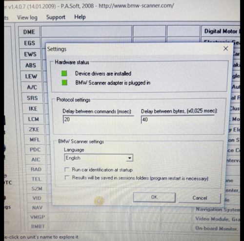

Themenstarteram 13. August 2017 um 16:30
Da der Scanner nur für ein paar Fahrzeuge ist, muss man nicht auf PIN 7 und 8 Achten.. Habe es aber trotzdem mal mit nem zusätzlichen PIN 7 und 8 Converter versucht... Gleiches Ergebnis...
Themenstarteram 13. August 2017 um 16:33
Es ist beim Port nicht so das man ihn wie bei Ediabas im Gerätemanager und zusätzlich noch in der INI ändern muss... Nur im Gerätemanager Port angeben und fertig...

Ja also den Treiber habe ich langem hin und her gefunden... Dann muss man den Scanner in einer gewissen Reihenfolge Starten, also zuerst in den Laptop, dann an Obd Dose, dann Zündung Stufe 2, und dann erst Bmw Scanner starten..
