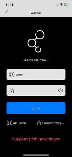

habt ihr mal die App von Wallbox Service App von Delta Electronics ausprobiert.
Gibt es im Apple Store. Ich installiere meine Wallbox nächste Woche für meinen i4.
Damit soll man auf die Wallbox 3. Generation zugreifen können.

... Mit der App sollen Firmware Update, Ladeleistung, Ladehistorie möglich sein ...

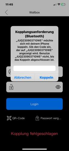

App verbindet sich per Bluetooth ...
Die Steuerung läuft via Bluetooth.
