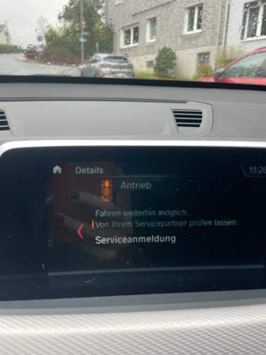

Hallo zusammen, wir haben einen BMW x1 18i sDrive mit 71000km. Nun erscheint im Display. Antrieb prüfen. Weiterfahrt möglich.
Beim Stop bei BMW wurde der Fehler ausgelesen. Es wurde gesagt - Getriebeöl - Schlechte Qualität.
Der Wechsel hat angeblich nichts gebracht und soll das Getriebe getauscht werden. Da das Auto 6 Jahre alt ist, besteht auch keine Kulanz mehr. Hat jemand einen Tipp für mich was sowas kostet? Der Wagen schaltet wie immer. Keine Geräusche nichts. Wir fahren ihn aktuell auch nicht.
Gibt es im Raum NRW ggf Getriebespezialisten die sowas unter die Lupe nehmen?
Bin für jeden Tipp dankbar. Einen Kostenvoranschlag seitens BMW habe ich nicht vorliegen. Ehrlich gesagt habe ich vor dem auch Angst :-(

Weshalb ein Getriebe tauschen das ohne Anstand funktioniert? Die Kosten sind immens und würde ich keinesfalls tragen wenn es nicht sein muss. Wenn er sauber schaltet kann die Ölqualität garnicht so schlecht sein. Fahr doch mal
zu einem Spezialisten, der den Sensor tauschen kann.

Bitte zu einem Getriebespezialisten fahren. Da wird es auch jemanden in Eurer Nähe geben. Die BMW Niederlassungen können höchstens den Fehlerspeicher auslesen, alles andere sollte man echten Spezialisten überlassen.
mir kommt die ganze Sache sehr komisch vor. Offensichtlich scheinen die BMW mit diesem Getriebe nach 6 Jahren, wohl auch bei geringer Kilometerleistung, diesen Fehler anzuzeigen. Es scheint sich um ein normales Serviceereignis zu handeln.
Jetzt soll bei Deinem Fahrzeug zufällig nach 6 Jahren das Getriebe defekt sein, das völlig normal fährt. Ich würde mir einmal von der bisherigen BMW-Werkstatt eine genaue Fehlerbeschreibung (Ausdruck) geben lassen und damit zunächst eine andere BMW-Werkstatt um Rat fragen.

Bei 71000 km sollte auf jeden Fall das Getriebeöl gewechselt werden. Hat die Werkstatt das Öl wirklich gewechselt?

ja hat sie! und der Fehler geht wohl nicht weg. Ich berichte umgehend bei Neuigkeiten.

Hallo
habe in meinem X1 1,8i aus 2017 , 58 T km die Fehlermeldung Antrieb prüfen gehabt. Das Getriebeöl dann zeitnah gewechselt und die Meldung verschwand. Die Werkstatt teilte mir mit ,dass ich mit dem Ölwechsel nicht zu lange warten soll, denn nach ungefähr 3000 km Weiterfahrt würde sich der Fehler nicht mehr löschen lassen. Das Kupplungspaket müsste dann zwangsweise getauscht werden. Von einem Getriebeschaden war nicht die Rede.
Meine Meinung:
Nach >6 Jahren Fahrzeugalter bekommst du von BMW eh nix mehr, auch keinerlei Kulanz, also laß dich gernhaben! Fahr einfach weiter! Als Kfz-Fachmann erschließt sich mir nicht, weshalb bei einwandfreier Funktion das Getriebe zu ersetzen sein sollte - weil BMW und deren Elektronik das so will?
Wenn du eh ein 'neues' bräuchtest, spielt es keine Rolle, wann, denn die Kosten sind dann die gleichen!
