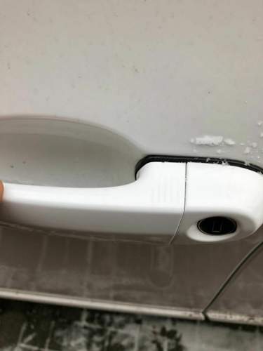

Hallo Liebe Community
Ich bin seit c.a Zwei Wochen Besitzer eines X5 E70 40D mit M Paket vom BJ2011 und vielen schnick Schnacks.
Ich hätte ein Paar fragen
Ist es normal das die Hinteren Türen links und rechts sich nicht per Komfortzugang schließen wie auch öffnen lassen sondern nur bei Fahrer und Beifahrer.
Heißt also Schlüssel in der Tasche Tippe hinten an den Türen rum es geht aber nicht auf und zu sondern es funktioniert nur vorne wunderbar. Eventuell sollte ich bemerken das ich die Meldung öfter mal kriege das die Batterie des Schlüssels leer ist.
Der zweite Punkte wäre ich kriege den Außenspiegel an der Fahrerseite nicht Elektrisch Zu heißt an der Beifahrerseite klappt sich der Spiegel ein aber auf der Fahrerseite nicht. Muss ich da etwas an den Einstellungen machen oder woran liegt das.
Für eure Hilfe wäre ich echt dankbar. :)

Komfort Zugang kann auch nur an der Fahrertür sein,sprich nur da schließen und zu...,oder so wie du hast,-nur vorne (Fahrer/Beifahrertür).
Natürlich gibt es auch an allen Türen,kommt auf die Ausstattung. Lassen sich alle Türen öffnen wenn du per Komfortzugang vorne öffnest?
Du kannst noch Fahrzeugeinstellungen anschauen ,da gibt es Punkt „nur Fahrertür öffnen “ da soll kein Haken sein.
Stecke der Schlüssel öfter in das Schloss wenn du lange unterwegs bist.
Spiegel müssen beide zuklappen.
Das kann sein dass Kabelbruch ist,Wackelkontakt,Motorchen/Zahnrad defekt usw...

Komfortzugang funktioniert bei mir also nur vorne obwohl die hinteren Türen auch diese Riffelungen oben drauf haben.

Die Riffelung sagt mittlerweile gar nichts aus.
Check die Sicherungen für Komfort

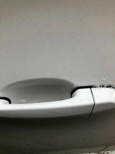

Am besten mal Außenspiegel aussander nehmen hat da jemand eventuell eine Anleitung im Anhang sind noch Bilder alle Griffe geringelt aber hinten gehen die Türen nicht auf

Es kann auch sein, dass das zuständige Steuergerät einen Defekt des Einklappmotors diagnostiziert hat,
und daher der Stellmotor nicht mehr angesteuert wird, bis der Fehlercode gelöscht wird (einfach machbar, s.u.)
oder der zuständige Port per "Codierung" wieder freigeschaltet wird (nicht ganz so einfach).
Ohne Fehlerspeicherauslesen hat das Ganze hier etwas vom Blick in die Glaskugel...
Vielleicht hat ja auch der Vorbesitzer aufgrund eines abgetretenen (oder sonstwas) Spiegels
als Ersatz zur preisgünstigen Alternative gegriffen (ohne Anklappmöglichkeit)....
Als Neubesitzer eines "alten" BMWs muss man sich eh über kurz oder lang mit der Fehlerdiagnose/löschung
beschäftigen, wenn man nicht Unmengen von Geld in der Werkstatt liegen lassen will.
Fehler auslesen/löschen geht sehr einfach mit Carly (App + Hardwaremodul zum
Einstecken in den OBD-Anschluss)

Gehe hin und höre genau zu was da passiert wenn du auf Spiegel zu drückst.
Wenn Motor dreht und nichts passiert dann sind die Zahnräder defekt oder die Position verloren
Wenn überhaupt kein Geräusch,dann kann es Kontakt sein oder Steuerungsfehler
Themenstarteram 24. Januar 2019 um 11:10
Grad Sicherungen gecheckt alles ok, man hört rein garnichts vom Motor
