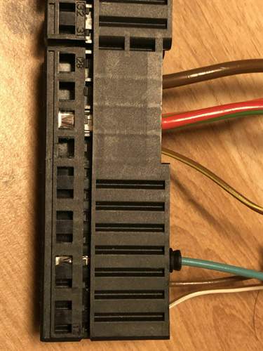

Ich habe mir einen BMW Komfortsitz aus einem X5 F15 gekauft und möchte diesen zu einem Bürostuhl umbauen. Als Stromversorgung nutze ich eine 12v Batterie.
Die Lordosenstütze funktioniert.
Alle Sitz Einstellungen funktionieren aktuell aber leider nicht. Anfangs funktionierten diese sogar allerdings nur für paar Sekunden. Danach irgendwann auch noch mal kurzzeitig aber jetzt irgendwie gar nicht mehr. Es schien von Anfang nicht richtig zu laufen.
Wahrscheinlich fehlt noch ein Signal oder es fehlt noch was bei der Verkabelung.
Kann mir jemand bei dem Problem behilflich sein? Würde auch was dafür zahlen. Ich wäre sehr dankbar wenn sich jemand meldet.

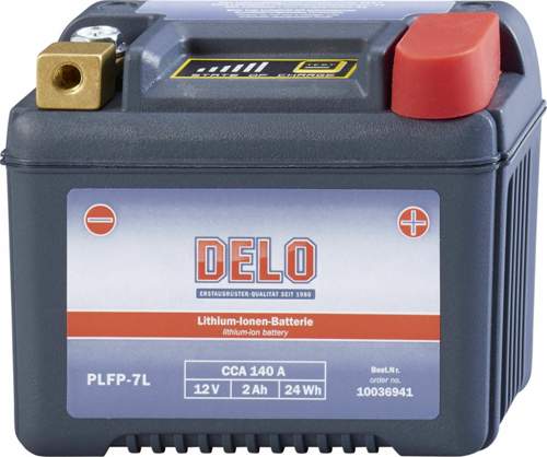

Anbei noch ein Bild von der Batterie die ich als Stromversorgung nutze.

Aber meine Befürchtung war ja schon die AH und da scheint die Batterie mit 2AH zu wenig zu haben.

Das es an der Batterie liegen könnte kann man ja jetzt ausschließen denke ich. Die hat 12ah statt 2ah welche vorher dran waren. Kabelbrüche kann ich auch ausschließen.

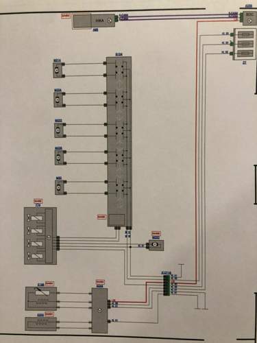

Er war so freundlich und gab mir ein paar Schaltpläne mit. Kann mir jemand vielleicht anhand der Pläne weiterhelfen?

Die Funktionen gehen nur ca 10 Sekunden, wenn Strom angelegt wird.
Danach erwartet das Sitzsteuergeraet Signale ueber den Komfort-CAN-Bus.
Hat dein Buerostuhl aber nicht. Deswegen auch keine weiteren Funktionen nutzbar.
