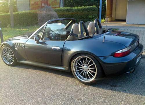

Angehängt ein paar Bilder

Hm, dicke Felgen, stark tiefergelegtes Fahrwerk, umgebaute Rückleuchten und JVC Radio ? Klingt mir oberflächlich jetzt nicht sooo nach älterem Herrn. Kann mich irren, aber da würde ich mal nachfragen wer die Umbauten veranlasst hat und wahrscheinlich dann auch damit gefahren ist die letzten 40 TKM.
Sehe auch ein Moped auf den Fotos. Falls der Mann auch Biker ist, dann würde es wieder passen. Z3 werden gerne als Mopedersatz gefahren. Man wird bequemer ;)

Der Besitzer hat ihn bis auf das Radio so gekauft. Er ist jedoch mehr als die letzten 40'000km damit so gefahren ;-)
Das Bike im Hintergrund gehört tatsächlich ihm - er fährt neben seinem Alltagsaudi und bisher dem Z3 noch eine Ducati Monster.

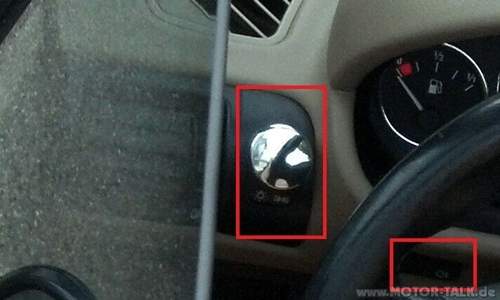

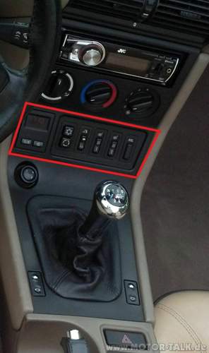

Kann mir jemand noch die Bedienungsknöpfe und ihre Funktion erklären? Ich habe im Moment leider keinen Zugriff mehr auf den Z3 (ist in der Garage). Die Meisten Knöpfe sind selbsterklärend, habe aber zwei Bilder hochgeladen, bei welchen ich froh wäre, wenn jemand z.b. von Links nach Rechts die Funktion kurz erläutern könnte >.<.
Gruss
Simon
Armatur-z3
Armatur2-z3
Bild 1 von re nach li:
- Schalter ASC (Abschaltung, andere Hersteller nennen es auch ESP)
- Schalter für Sitzheizung Beifahrer
- Schalter für Sitzheizung Fahrer
- Schalter für elektr. Verdeck (war beim 2.8er Serie, konnte aber gegen Minderpreis von 1.000,-DM abbestellt werden)
- Schalter für Klima (oben, kompressor EIN) und Umluft (unten)

Der große silberne Gnubbel ist der Schalter für Stand- u Abblendlicht (ziehen) und Dimmung der Armaturenbeleuchtung (drehen).
Die zwei hinterm Lenkrad versteckten Schalter sind für Nebelscheinwerfer u -schlußleuchte.
