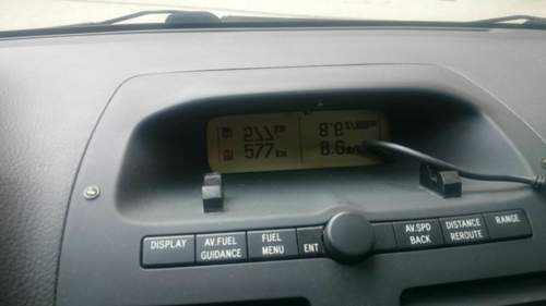

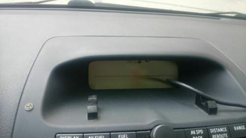

Wenn es nur die Beleuchtung ist dann braucht man 2 Mini Birnchen.
Subminiaturlampe T1 3,2x6,5mm 6V 70ma
Habe heute beide gewechselt .
War eine Arbeit von ca. 30 Minuten.
Gibt es bei Voelkner oder Conrad
Subminiaturlampe T1 3,2x6,5mm 6V 70ma, BARTHELME | voelkner - direkt günstiger
Lieben Gruß Gregor
