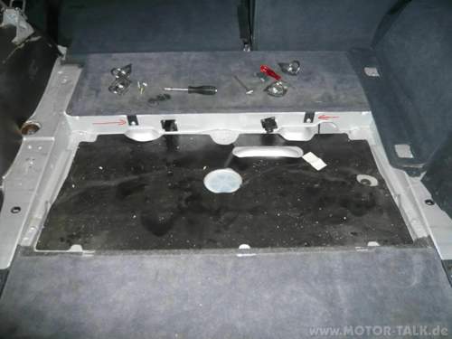

ich habe heute mal mein neues Schätzchen im Kofferraum gereinigt, dabei fiel mir auf, dass die Bodenplatte des Kofferaums (nicht die Klappe zum Öffnen, sondern das größere Teil richtung Rücksitzbank) nicht ganz richtig saß.
Offenbar hat bei einem der vorherigen Werkstattbesuche die Werkstatt dieses Teil schonmal abgebaut und (wie so oft bei Innenteilen) beim Einbau geschlampt. Eine der Befestigungen war nicht in die dafür vorgesehene Lasche geschoben sondern lag oben auf.
Jedenfall hab ich das nun hinten (richtung Sitzbank) richtig reingeschoben, aber wie wird das vorne (richtung Kofferraumklappe) festgemacht. In der Holzplatte sind auf jeder Seite 2 Löcher, in das eine kommt so ein Führungsstift, der auf der Halterung am Boden auch da ist. In dem anderen ist ein Gewinde und in der Bodenhalterung ein entsprechendes Loch. Ich fand auch unter der Platte eine lose Schraube, die genau in dieses Gewinde zu gehören scheint. Aber dreh ich die von unten rein, wenn die Platte aufliegt?
Bin etwas ratlos, weiß wer, wie es richtig geht?
Ich hoffe, wenn ich das richtig fest habe, klappert es etwas weniger im Kofferraum.
Danke!

Die fordere, größere Platte des Kofferraumbodens wird an ihrem forderen Ende eingeschoben. Hinten wird sie mit zwei Schrauben ( 6,3 x 16), die neben den Scharnieren der hinteren Platte, zur Mitte hin wenige Zentimeter versetzt sind, befestigt.

So, es hat eine Weile gedauert. Heute habe ich die Platte richtig befestigt. Ich kann also nun bestätigen, dass diese auf jeden Fall vorne eingesteckt und hinten fest verschraubt ist.
Man muss zuerst die Halter hinten an die Platte schrauben (da sollten sie eigentlich nie ab sein), dann Platte vorne einstecken und hinten im Boden verschrauben. Erst zuletzt darf erst die hintere Klappe dran, denn diese verdeckt die Schrauben zum Verschrauben der größeren Platte.
Ich habe mal 3 Bilder angehängt.
Bild 1 zeigt, was ich an Werkstattpfusch vorgefunden haben.
Bild 2 zeigt die Unterseite der Platte, wo die Halter von unten drangeschraubt werden.
Bild 3 zeigt den Zustand, nachdem die Platte fest ist. Man sieht dort, dass man nur an die Schrauben kommt, wenn die Platte von ihren Scharnieren gelöst ist.
