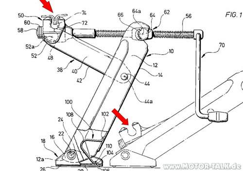

Tut mir leid....da habe ich echt KEIN Mitleid mit dir.
Was meinst du denn wohl, warum jeder gängige 08/15 Wagenheber so einen Nut hat ? (Foto)

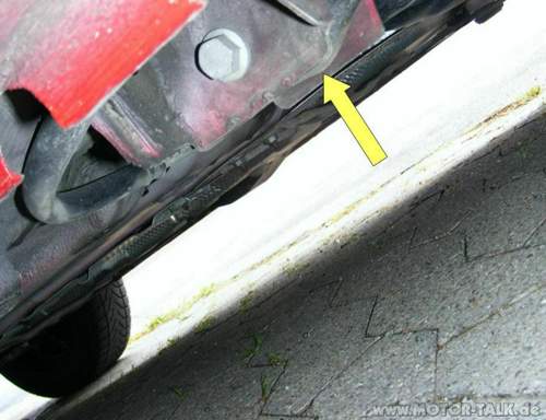

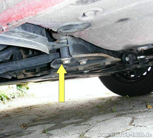

Hier und hier, ansonsten so wie das in den FAQ steht. Und vorher lesen bildet nicht nur, sondern hätte in diesem Fall auch richtig viel Geld gespart;).

Hinten
Vorne

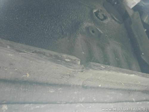

Ich hab bei mir zwar keine Beschädigung des Falzes selber, jedoch habe ich beim versiegeln des Unterbodens an der Schwellerfalz eine Stelle entdeckt, wo sich diese gummiartige Beschichtung nach innen und aussen löst.... was kann man da machen? Da kann jetzt munter Feuchtigkeit eindringen :(.
Foto gibts gleich noch....
In deinem Fall: Weiterfahren und nichtbeobachten;)-
Komischerweise ist die Stelle (hinter dem linken Vorderrad) HINTER der Verstärkung für den Wagenheber-Ansatzpunkt -.- hab da schon wen in Verdacht....
Die Stelle ist 5cm lang und man sieht das Falzblech.... irgendwas muss ich da machen...
20140421-164905-1
Fertan draufmachen, 2 Tage warten, abwaschen, Unterbodenschutz drauf machen fertig. Edit :Meine Lieblinkadresse in Sachen Rostschutz.
