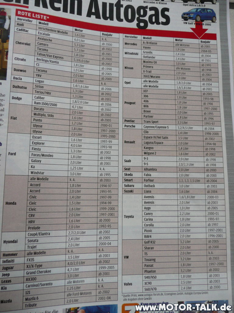

Hallo an alle..Ich wollte mir eigentlich meinen Bora V6 auf autogas umbauen lassen..habe ziemlich lange drüber nachgedacht und bei verschiedenen werkstätten anfragen gemacht. bis ich meiner meinung nach einen wirklich seriösen und erfahrenen fachmann gefunden hatte.
Dann nach 2 monaten wollte ich einen festen termin ausmachen..
doch plötzlich sagte er mir der V6 sei nicht Autogas tauglich.
da er eh schon termische probleme besitzt und bei Autogas würde er zu heiß werden und mir würde es die ganzen ventilsitze usw zusammenbrennen..trotz tuneup und den ganzen ventilschutz mittelchen. er zeigte mir auch einen v6 in seiner werkstatt der einen Motorschaden nach 60000km erlitten hatte..
würde gerne wissen was V6 fahrer mit Autogas dazu sagen??
oder leute die sich mit den V6 (VR6) Motoren auskennen..
wäre für alle antworten dankbar..
Mfg Borafritze

mein v6 wurde letztes jahr im sept. umgebaut. läuft bis jetzt sehr gut bis auf ein paar anfängliche
schwierigkeiten. es gab wohl vr6 maschinen die mit mexico köpfen ausgestattet wurden welche
zu weiche ventilsitze haben. welche das aber genau sind weiss ich net. in der roten liste ist
jedoch der v6 mit 2,8l garnicht aufgeführt.
http://www.motor-talk.de/.../Attachment.html?attachmentId=637403

guck doch mal in die Aktuelle Auto Bild....... dort geht es um Motorschäden nach der Gas Umrüstung.

Kann mir vielleicht jemand sagen ob mein V6 Motorkennb: AQP
gastauglich ist bzw ob er die gehärteten ventilsitze oder den mexico kopf verbaut hat.
So wie ich das lese kann es doch gut sein das mein Gas Umrüster sich vertan hat..sprich er hat den v6 vom touareg 3,2liter mit meinem
Bora v6 2,8liter verwechselt..
Denn den kaputte v6 den er mir gezeigt hat war eben ein Touareg..
Mfg Borafritze
der touareg ist der 3.2l vr6, muss ein irrtum sein.
am 2. Februar 2009 um 16:38
huhu
Laut Prins Datenblatt über die Gsfestigkeit der Motoren, sind alle 3,2 Liter V6 Motoren im VW Modellprogramm (welche genau, findets selbst raus) nicht Gasfest und können auch nur bedingt mit Flashlube betrieben werden! Abhilfe schafft hier nur ein spezieller Kopf für CNG oder LPG Betrieb!
Im Bora sind alle V6 Motoren Gasfest! Über die hitzeentwicklung braucht man sich bei der neuen Motorengeneration der V6 Palette keine Gedanken machen, hier wurde die Ansaugbrücke anders gestaltet ,so das die Abwärme besser vom Zylinderkopf abgeführt werden kann! Aber man sollte trotzddem darauf achten das man nicht allzu lange in Drehzahlbereichen um die 5500 U/min und mehr rumdüst! Habe das ganz einfach gelöst, ab 5500 U/min fährt die Karre wieder im Benzinbetrieb! Bei der Drehzahl sind wir auch locker bei über 200 km/h, also bei den heutigen Verkehrsverhältnissen sehr schnell unterwegs!
