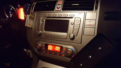

Meine Batterie ist nach ca. 2Tagen Standzeit leer und der Bordcomputer leuchtet dauerhaft. Es handelt sich um einen Ford Focus Turnier, 1,6tdci, Baujahr 2006 mit Keyfree, keine Standheizung. Da die Batterie relativ neu ist habe ich zunächst den Ruhestrom gemessen, welcher auch nach ca. 3h nur bis auf ca. 700mA fällt. (Auto verriegelt, Lenkradschloss eingerastet, Licht- und Regensensoren ausgeschaltet).
Daraufhin habe ich begonnen die Sicherungen zu ziehen und konnte eine Verbesserung feststellen, als ich die Sicherung vom Kombiinstrument gezogen habe. Bei den anderen Sicherungen bin ich mir gerade nicht mehr so sicher. Ich habe in einem anderen Forum gelesen, dass jemand anders auch den Fehler hatte, damit ein paar Mal bei Ford war, die den Fehler nicht gefunden haben und er den Wagen zurückgegeben hat. Zurückgeben kann ich den Focus nicht und eigentlich will ich das auch gar nicht! Eine Lösung konnte ich trotz intensiver Recherche im Internet nicht finden und da der FFH mir nichtmal ungefähr sagen kann, was eine Fehlersuche kostet, aber mindestens 200Euro, kann ich den Focus auch dort nicht abgeben.
Vielleicht kennt ja hier jemand eine Lösung? Oder hat einen weiteren Ansatz.

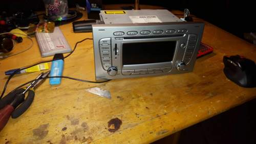

Ich habe an der Sicherung 58 (Audiomodule) nach dem Ausbau des Radios immernoch 0,08-0,09 Ampere gemessen. Da scheint also irgendwas zu spinnen. Ich meine auch, dass die Sprachsteuerung nicht immer einwandfrei funktioniert hat und manchmal ausgefallen ist. (Mögliche Ursache, oder Zufall?)

Nach einer kurzen Testphase kann ich jetzt folgendes sagen: Verriegel ich das Lenkradschloss und ziehe den Key-Free Knauf raus (5mm), so fahren sich die Systeme nicht runter, der Bordcomputer leuchtet und die Batterie entläd sich. Lasse ich den Knauf "eingedrückt" und das Lenkradschloss unverriegelt geht er augenscheinlich schlafen. Der Bordcomputer hört nach einer Weile auf zu leuchten und die Batterie ist nicht mehr nach 2Tagen leer. Den Ruhestrom habe ich noch nicht wieder gemessen, kann also nicht sagen, ob alle Systeme runter gefahren werden.
Wenn ich den Knauf häufig rein und raus bewege und regelrecht daran ruckel, so kommt gelegentlich ein "Klacken". Passiert dies wenn der Knauf draußen ist, geht er manchmal auch schlafen. (habe es erst 1mal geschafft). Wenn es klackt und man den Knauf wieder reindrückt erscheint im Display die Anzeige "KUPPLUNG TRETEN UND STARTEN" und der Knauf lässt sich nicht drehen. (Bleibt in Stellung 0) Trete ich die Kupplung hört man ein "Klack" und ich kann den Startknauf drehen. Diese Sperre ist nur aktiv, wenn es geklackt hat. Wenn ich den Knauf rausziehe und das Lenkradschloss verriegel, ohne dass es klackt, so kann ich den Knauf auch ohne Treten der Kupplung drehen.
Augenscheinlich liegt das Problem also in einem Defekt in dem Schließmechanismus. (Irgendwo im Zündschloss/Oder drumherum)
