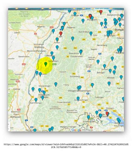

Habe in der Faq keinen in meiner nähe gefunden.. Komme aus 77973..
Batterie werde ich mir nachher anschauen auf jeden fall..
Wenn es nur an der Batterie liegen würde wäre das natürlich absolut traumhaft,aber man soll den tag nicht vor dem Abend loben...
Ich Danke euch erstmal für die vielen Antworten. Mich wurmt es nur zu wissen,dass der Fehlerspeicher all diese Fehler anzeigt obwohl alles in Ordnung ist am Fahrzeug.. Das ist halt komisch..
nur vom Anschauen der Batterie wirst Du nicht wissen ob die noch in Ordnung ist :) Ich hatte ja auch google erwähnt und z.B. über diesen Link findet man schon paar Punkte mit VCDS-Usern in Deiner Nähe (77973):
https://www.google.com/.../viewer?...
Ashampoo-snap-2017-07-30-19h37m12s-005
