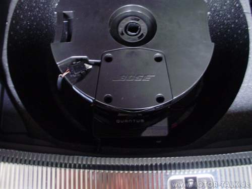

Oder mal anders wenn keiner helfen kann.kann ich die tieftöner von bose alleine vorn in der Tür verbauen.und wo befindet sich die subwoofer eigentlich bei meiner Q.in der radmulde ISS mal nix:-(
Der Sub beim Q7 sollte so wie im Bild aussehen.
Nachrüsten der Lautsprecher allein wird Dir nichts bringen (ich habe es beim 4F auch erst gedacht). Der Klang wird nicht wesentlich besser.
Also habe ich komplett Bose nachgerüstet. Dann erst hast Du das gute Ergebnis.

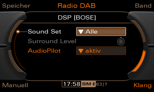

Danke für deine antwortwo kommt den dieses Mikro hin,und vor allem die Endstufe von dem Teil.ww ich bei meinem nicht verstehe ist das ich in r klangeinstellung einen subwoofer einstellen kann und ist auch ein wenig hörbar vom Klang,aber ich finde keinen bei mir!!!!
Also der Sub ist beim DSP immer einstellbar - bei BOSE nicht.
Beim DSP werden da nur wie auch immer die Tiefen verstärkt, ein reeler Sub wie im Bild ist es nicht.
Das Mikro kommt in die Mittelleuchte Dach - ist zuständig für den Autopiloten.

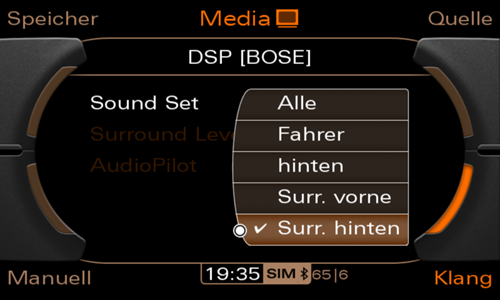

Hier mal die PICS BOSE 3GP - da erkennst Du keinerlei SUB.
Die anderen PICS sind vom 3G mit BOSE.
Klangeinstellung
Bose
Bose-einstellungen
der Bose-Amp sitzt genau da wo jetzt Dein DSP-Amp sitzt. Hinten rechts unter der Seitenverkleidung Kofferraum direkt unterm hinteren rechten Seitenfenster. Mikro sitzt in Bedieneinheit Dach vorne oben...
