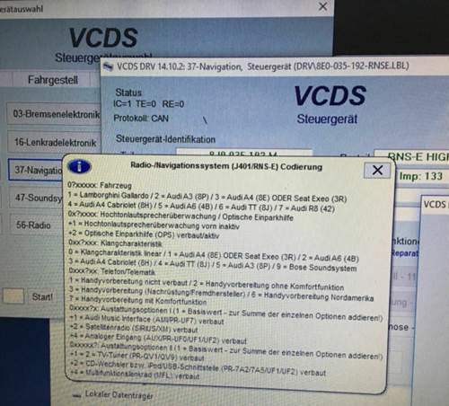

Aber seit diesem Wochenende habe ich dank User TTaurus und seinem VCDS meinen Sound wieder zurück
"Diesel" hatten wir probiert, war aber nicht so schön.
Fündig wurden wir bei "Roadster (!) mit Stoffsitzen und Absenkung der Verstärkung von 6 auf 3db".
Der "Durchbruch war da, als wir uns "Roadster" getraut hatten, plötzlich viel volumigeres, harmonischeres Klangbild und ein schöner, trockener und bisweilen sogar druckvoller Bass. ich bin wieder zufrieden.
Kein Wunder, daß mein das nicht wieder hinbekommen hat, man muß ja schon besoffen oder verzweifelt sein, um ein Coupe als Roadster zu codieren.
Darauf gekommen sind wir, als ich 2 Referenz-TTs mit Update 160 aufgetrieben hatte, die sich zu meinem allergrößten Erstaunen genauso shicy anhörten wie meiner. Das konnte eigentlich nur bedeuten, daß VORHER an meinem extrem was vermurkst war, mit positivem Effekt. So haben wir dann angefangen, auch unsinnige Settings auszuprobieren, und siehe da ....

Vielleicht hilft dir das weiter, ist von einem Autoscan meines TT MJ08 (RNS-E+Bose+Bluetooth+Wechsler):
Adresse 47: Soundsystem Labeldatei: PCI\8J0-035-223.lbl
Teilenummer SW: 8J0 035 223 D HW: 8J0 035 223 D
Bauteil: J525 Amp High H04 0160
Revision: PROD_01 Seriennummer: 00000000004813
Codierung: 0446116
Betriebsnr.: WSC 37303 133 86883

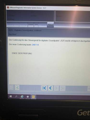

Ja, die Codierung hat geholfen, DANKE !
Gerade schon prob egehört, mein Bass ist wieder da !!!! *FREU*

@celsi: wenn du mehr bass möchtest lass dir den verstärker auf diesel codieren.
