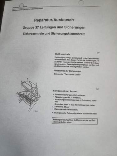

Kann mir wer mit EINFACHEN Worten erklären, wie ich den Relaiskasten weg bekomme? Oder wenigstens das Kabeldingens, das davor klemmt? Das Dingens mit den lilanen Schiebern, die nix machen, ausser sich raus- und reinschieben zu lassen?
@kolur Das gelbe Ding mit dem lila Schieber ist glaube ich der Stecker des Armaturenbretts. Er sitzt auf einem eigenen weißen Halteblech, und enthält verschiedenfarbige "Unter-Stecker". Der lila Schieber ist die Ver- bzw. Entriegelung dieses gelben großen Sammelsteckers, sodass man die Steckerhälften trennen kann (notwendig, um das Armaturenbrett zu entnehmen)
Der Relais/Sicherungskasten ist glaube ich von oben verschraubt (unterhalb des Schwarzen Deckels mit 4 Torxschrauben, unter dem die Sicherungen und einige Relais von oben zugänglich sind)
@tdi14 d.h. selbst wenn ich die Stecker getrennt bekäme, nützt es mir nix, weil die gelbe Platte nicht aus dem Weg will?
Ok, dann hängt die untere (innen) Relaisplatte mit der oberen (aussen) zusammen? Dann hatte Janko die gemeint...
Die (Obere, aussen) hatte ich mal versucht auszubauen, weil da ein kleiner Gabelschlüssel drunter klemmt und ich den Ablauf sauber machen wollte. Ich hatte alle Schrauben weg, aber das Mistding hatte sich keinen mm bewegt.
Das Handbuch spricht von 4 Schrauben. Ob es am Boden festsitzt, damit es dicht ist, weiß ich nicht.
1
@Elchpfleger, ich danke Dir! Zumindest hat sich jetzt das Geheimnis gelöst, warum sich das vermaledeite Ding nicht bewegt hat - ich hatte die Kabelklemme nicht aufgemacht...
Dass ich jetzt Scheibenwischer und das Wasserdingens wieder auseinanderpuhlen muss, begeistert mich ungemein :rolleyes:

Der Relaiskasten lässt sich bei meinem Auto nicht lösen - trotz geöffneter Kabelklemmen und Hochziehen derselben. Der weisse Teil lässt sich grad mal 1, max. 2cm hochschieben und der schwarze Kasten keinen mm. Wir haben zu Zweit gezerrt und gezogen, aber da passiert genau nichts. Wir vermuten jetzt, dass der mal eingeklebt wurde.
Über den Weg bin ich also nirgends dran gekommen. Lösung war dann den 2.ten Relaiskasten vom Dämpfer abzuschrauben und schwups war Blick und Griff zu dem Gummidings (offensichtlich ein Leerrohr für Zubehör?) frei und ich konnte den Haubenzug dort rauspuhlen.
