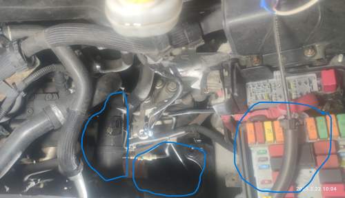

Hallo miteinander, bei mir ist auch der Fehlercode P0335 . Ausgelesen -heißt Kurbelwellensensor.
Andi1218 dein Zitat:
Der Kurbelwellensensor selbst ist top, aber zwei von den drei Kabeln am Stecker waren abgegammelt und das dritte war auch schon kurz davor (siehe Bild). Muss ich wohl durch etwas rumschieben vom Kabel zum Turbo dem den Rest gegeben haben. Wer den Sensor da versteckt hat wusste aber auch dass er den nie wechseln muss, ist ja fast unmöglich ran zu kommen
ja aber wie bist du da ran gekommen? Ich habe Luftfilterdeckel und Lampe rechts abgeschraubt. Kein rankommen... Wie gehts weiter???? Danke für jede Antwort
Kunststoff Rohr zum Turbo raus , Luftfilter komplett raus !!
Hallo gillinhell666, danke für die schnelle Nachricht. In den Anhang Bildern ist blau eingerahmt das Kunststoff Rohr welches abmontiert werden muss. Und das rot eingerahmte müsste dann der Kurbelwellensensor sein. Ist das korrekt?
Kommt man da auch von einer "Grube" ran oder geht das nur von oben?
Bin wie immer für jede Hilfe dankbar. Gruß DR.Jumper
Hey DrJumper,
Korrekt, das blaue ist das Rohr, welches zum Turbolader geht und hier im Weg ist. Für den Ausbau ist es auf jeden Fall hilfreich wenn man auch von unten dran kommt, um die Schelle vom Rohr am Turbolader zu lösen.
Das rot eingerahmte bzw. die Nummer 3 auf dem Bild ist der Kurbelwellensensor. Ich finde auf dem Bild kommt die Position nicht so gut raus, ich hatte eine Weile danach gesucht, weil man den Sensor weder von oben noch von unten richtig sieht. Ich denke es hilft wenn man dem kleinen Kabelbaum folgt, der zu einem Sensor auf dem Getriebe und zum Kurbelwellensensor führt. Diesen Kabelbaum sieht man wenn das Luftansaugrohr vom Turbolader ausgebaut ist (das blaue im Bild). Der Sensor selbst sitzt von vorne oben gesehen (Blick in den Motorraum) auf der rechten Seite des Motorblocks hinter dem Motorblock auf Höhe Oberkante Getriebe bisschen links hinter dem Motorblock versteckt.
Ich hoff das hilft dir.
