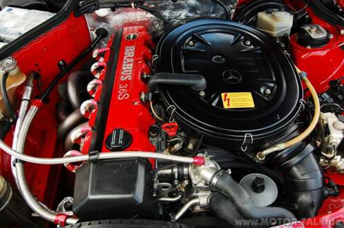

In 2010 mal einen 300TE erworben via Ebay als Schlachtfahrzeug,auf m Hof gestellt und das wars erst.
Heute Morgen mal unter der Haube geschaut und da ist ein Brabusplakette angebracht.Siehe Bild.Habe ich da tatsächlich einen 3.6 Motor drin?Haben die nicht den roten Ventildeckel?
Brief ist leider nicht dabei.....
Wer weiss bescheid?
Danke im voraus!

Ohne den roten Brabus-Zylinderkopf, wird die Austauschmaschine wohl ein 300er sein.
Es sei denn auf dem TÜV-Prüfbericht findest du eine Angabe zur Leistung.
132 kw - 180 PS normaler 300er
sonst sieht der Motorraum so aus.

im Video der neue 4 Ventiler
Oder es ist der 2 Ventiler siehe Bild!
Jens
M103-brabus-3-6-12v
ob nun ein Brabus oder ein Serienmotor verbaut ist, ist doch nun ganz leicht festzustellen...
Nimm den Öleinfülldeckel ab. Hydrostössel? Dann wurde ein normaler M103 eingebaut

Nachgeschaut und....BINGO!!!!! Schraube oben am Kipphebel,also manuell einzustellen..........

Tja, war wohl mal ein Brabus, und wenn ich so an das Schild denke, dann hat der Brabus-Motor mit 141.000km doch lange gehalten.
Der andere Quatsch von wegen Fahrwerk, Bremse, etc. dürfte bei dem KM Stand auch alles tot sein.
So Dinge wie die Plakette oder evtl. Tacho sind aber durchaus interessant.
Der Motor wird wohl eher ein normaler 300er sein, um 400.000km mit nem 3.6er zu schaffen braucht es wenigstens 3 Stück davon.

Es kann natürlich auch sein, dass jemand nach dem Tot des Originalmotors bei 141tkm nen Brabusmotor hat einbauen lassen.

Plastiktüte mit Unterlagen unterm Sitz gefunden...Auto bei Brabus neu ausgeliefert,laut Rechnung für DM 94.000.=aber....Ohne leistungssteigerung vermerkt...
Motor nr 1 [laut Datenkarte]ist nicht mehr drin.
Dann habe ich heute ne Mail zu Brabus geschickt mit aktuellem Motornummer und Nachricht bekommen das es definitiv ein 3.6er ist!!Der ist sicherlich mit 141000 bei Brabus eingebaut.
