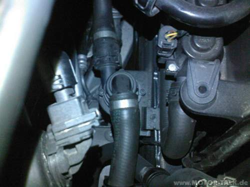

@iceman11183, habe den Thread gelesen und hatte mich auch zu dem Problem beklagt. So war heute kurz raus und habe folgendes festgestellt : wenn der Wagen auf Betriebst° ist, dann schalte ihn mal aus und dreh den Knopf von der Lüfterstärke einmal nach links (Restwärmefunktion ) , Habe öffnen und schau mal auf der rechten Seite von vorne (also fahrerseite) neben dem motor ca 30cm tiefer,da sieht man so ein schwarzes teil wo 2 Schläuche austreten, einer zum Kühler der andere glaub ich zum Motor. Diese beiden Schläuche machen so Zuckbewegungen und das schwarze Teil ( vermute die Zusatzwasserpumpe) macht dieses Geräusch, im Wagen ebenfalls hörbar. Ebenfalls kann man das Zucken bei eingeschaltetem Motor beobachten.
Wäre sehr nett wenn du und andere das mal bei euch prüft und postet.

Also hab mal ein Foto gemacht..Weiss jemand wie das Ding heisst??
PS hab einen 520d BJ 07/2008
Themenstarteram 31. Dezember 2009 um 13:51
hier noch das bild

was ich gemerkt habe, ist,dass das ding im kalten zustand schön kontinuierlich surrt, aber wenn motor betriebswarm ist, sind unterbrechungen hörbar und das zucken dieser beiden schläuche.
probier doch mal wenn motor warm ist, und du ihn abstellst, mal die restwärmefunktion zu nutzen und dann im motorraum schauen ob es bei dir auch so ist. das geräusch ist genau das was ich im wagen höre. ach ja und die schläuche zucken auch wenn motor läuft, nur das surren mit unterbrechungen hört man nicht durch den motor (wenn man in den motorraum schaut).

das mit den fotos klappt bei mir nicht, obwohl ich diese auf unter 1mb gekürzt habe, jedoch hab ich es im teilekatalog gefunden unter nummer 6 und es ist definitiv die zusatzwasserpumpe.
