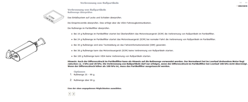

Im VIDA gibt es ein Programm zum Freibrennen des DPF. Und es gibt ganz genaue Anweisungen, wie dies zu erfolgen hat, und nein, es wird nichts dazu gegeben.

Was haben die Brüder da veranstaltet?! Wenn ein RPF angeblich zugesetzt ist, gibt es, wie Jürgen schon schrieb, ein vorgegebenes Programm von Volvo. Die Beigabe eines chemischen Produkts ist dabei nicht vorgesehen. Ich vermute mal, dass die Werkstatt

Das Freibrennen des DPF erfolgt auf einer asphaltierten, besser betonierten Fläche, ausserhalb der Werkstatt, bei laufendem Motor und angeschlossenem Tester. Das Testprogramm steuert die Motordrehzahl, die Diesel-einspritzung und weitere Parameter. Der DPF wird ja sehr heiss und die Wärme kann in einem geschlossenen Raum nicht abgeführt werden. Ich habe das einmal durch (ein Marder hatte das Kabel zum Druckfühler durchgebissen, aber ich musste zu einem Termin) und allein schon die Drehzahlen sagen einem: niemals in der Halle. Das Prozedere dauert länger als 30 Minuten und das in einer Halle?

Irgendwas ist hier ganz komisch. Ich denke, der "Meister" hat Vida?
Die Werte stimmen doch hinten und vorne nicht.
Theoretisch hätte Dein Filter über 100g Ruß drin haben müssen, damit man nichtmal mehr mit VIDA eine Regeneration einleiten kann. Da hätten aber schon längst besorgniserregende, bunte Sachen im KI geleuchtet. In dem Falle gehört der Filter getauscht.
