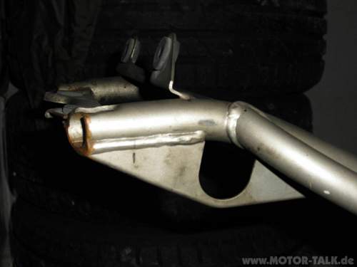

bei mir sah es so aus:
Img-0345
vom TS (crash-82) angestupst und motiviert,
SORRY ich habs vergessen! :(
Zum Thema,
diese kürzung hat leider der Vorbesitzer verbrochen, aber im Prinzip ist es richtig.
Willst du es noch extremer machen schau immer das die DIAMANTENFORM vom Rahmen beibehalten wird!
Willst du es nur leicht kürzen mach es wie auf den Bildern.
WICHTIG: Du siehst hier schon das das Soldatengold glitzert (ROST) behandle die Kanten so
das du dich 1. daran nicht mehr verletzen kannst (Entgraten) und 2. dann mit einem Klarlack das es
nicht mehr rosten kann (Nagellack von der Freundin / Frau).
Im Prinzip nur noch eine Nummerntafelhalterung bauen kurzes Carbonlätzchen drann und Fertig.
Viel Spass und lass dann mal ansehen, aber warte nicht solange wie ich! :D
